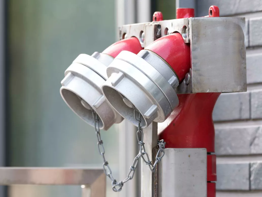

Macht sie doch auch. Nur dürfen eben die StorzKupplungsteile nicht abgeschraubt werden, sonst ist keine Wassernachfuhr möglich. Das ist das Problem bei den trockenen Steigleitungen, die nur im Gefahrenfall befüllt werden, siehe den Kugelhahn. Nasse Steigleitungen sind ständig befüllt, da lastet dann die Wassersäule bis zum letzten Stockwerk auf den Armaturen, da schraubt keiner was ab, oder wird gut bespült bzw auch durch abspringende Bauteile schwer verletzt.

Nochmal zur Klarstellung: Es gibt sog. trockene Steigleitungen, die erst im Gefahrenfall beaufschlagt werden. Diese ist im Problem genannt. Weiterhin gibt es nasse Steigleitungen, die immer beaufschlagt sind, sich außerhalb der Frostgefährdung befinden und auch einer terminierten Wartung unterliegen, zB in Hochhäusern. Mein Vorschlag zielte darauf ab, die mit Muttern verschraubten StorzKupplungsenden mutterseitig zu sichern. Ggf. wäre auch eine feuerwehrsichere Einhausung, mit Panikschloß, machbar. Da sind Feuerwehrmänner geübt, sich sekundenschnell Zugang zu verschaffen. Also bitte vor einer reparatur mal bei den Beamten anrufen und sich fachlichen Rat einholen. Vielleicht gibt es ja noch andere, von uns bisher nicht beachtete Möglichkeiten. Ggf komme ich auch mal mit dem Werkzeugkasten nach Berlin, um zu helfen.
4.335
gefühlt - U-Material über die Schrauben und mit 2 angeschweißten Winkel in der Wand verankern
bzw. hinter dem Gehäuse wenn schweißen vor Ort möglich ist.
Dann würde man an der orginal Verschraubung nichts ändern

Ich würde ja den Hersteller kontaktieren, zum Einen um herauszuhören, ob er das Problem kennt und zum Anderen hat dieser vielleichz ja das Bestreben den Diebstahlschutz zu verbessern - kann ja durchaus auch ein Wettbewerbsvorteil sein - zum Anderen hättest du keine eigen-mächtigen technische Veränderung vorgenommen. Kann durchaus ja auch schnell zum Problem werden.
„Abreißschrauben“
Wäre in diesem Fall ja eher eine Abreißmutter (und du man müsste auch den Stehbolzen seinen "Schlitz" wegnehmen.
(So wie ich das sehe und kenne, fehlen die Gehäusehälften, welche mit Muttern auf die Stehbolzen montiert werden. Die Storzkupplung ist auf den Gehäusehälften ja auch nochmal aufgeschraubt. Je nach dem, was da für Diebe weiterhin lukrativ ist/bleibt, müsste man diese dann auch noch sichern.)
Gruß Matze

Alles, was gewindeseitig irgendwie verschraubt ist, läßt sich mit der beschriebene "Gewindestiftmethode" sichern. Bin da gern behilflich, zumal das auch bei vielen Maschinenteilen, die unter Rotation oder Vibration stehen gut funktioniert

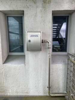

Kiste drum. Unteres Ende und oberes Ende.
Auf dem Schaumbergturm im Saarland zu besichtigen.

…und wie setzt du hier einen wirksamen und Einsatz-gerechten Diebstahlschutz um?
Die Box kann ich mit einer normalen Sechskantschraube öffnen (voher im Schraubstock etwas umbiegen, dann hast du deinen Griff/Hebel, den Kopf steckste ins Loch.)

@Time_to_wonder
Passstift/Kegelstift quer und bündig in ein Sackloch getrieben, oder was ist damit gemeint?
Gruß Matze
Na gar nicht. Wo ein Wille da ein Werkzeug.
So ein Schrank hilft schon, am Ende hilft nur die Staatsgewalt oder die Gewaltphantasie.

Bin ich skeptisch, weil das Öffnen der Box macht weder Lärm oder erhöht den Aufwand/die Zeit so, dass sie "abschreckend" wirkt und ist mit dem primitivster WZ/Hilfsmittel durchführbar.
