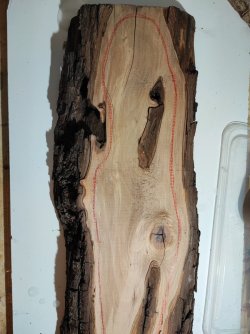

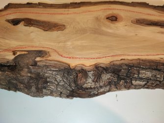

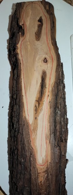

Ich habe ein schönes Stück Schwartenbrett mit 80*30*6cm rumliegen.
Fürs Wohnzimmer möchte ich eine Lampe hängend oder stehend bauen. Bin noch unschlüssig :emoji_wink:
Meine Ideen:
1)Ich fräse parallel zur Borke eine tiefe Nut ein und möchte dort direkt ein LED Band einsetzen.
2) ich fräse innerhalb der roten Linie auf 2cm alles ab und klebe seitlich das LED Band ein. Also indirekte Beleuchtung.
Was denkt ihr kommt besser zur Geltung?
Ich möchte die Borke zudem mit Epoxidharz stabilisieren, ich bin ein Borken Fan :emoji_slight_smile: der Baum ist mit dieser gewachsen also bleibt's natürlich dran
Danke und Gruß

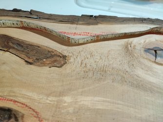

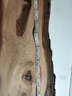

Anbei die Varianten für besseres Verständnis
Band liegend oder Band vertikal nach innen

11.694
mit ein paar cm Abstand an der Wand anbringen und von hinten rundum LED zur indirekten Beleuchtung.
Außerdem das Brett von hinten partiell bis auf 3mm Dicke aushöhlen. Da dann Lampen einsetzen, die durch das Holz ein magisches Licht erzeugen. Beides getrennt schaltbar.
8.411
Hallo Steve,
ich befürchte deine Idee macht noch viel Sinn. Wenn die LEDs auf der Vorderseite sind blenden sie und man sieht nichts mehr von der Borke. Wenn die LEDs auf der Rückseite sind, sieht man nur noch den Schatten der Borke. Wenn die Borke zu sehen sein soll, muss sie beleuchtet werden, also angestrahlt werden. Nur so als Gedankenanstoss.
Steve87
11. Januar 2022
93
Hallo Steve,
Hallo Johannes und Ingo,
Nein Borke soll nicht angestrahlt werden, das klappt vermutlich auch nicht
Es reicht mir wenn die Borke bei Tageslicht sichtbar ist.
Ingo dein Tipp mit aushöhlen und dünn durchscheinen ist super danke. Da muss ich meinen Tiefenfräser gut ausrichten :emoji_slight_smile:
Steffen-Holzwurm
20. März 2021
229
Schorndorf
Mit dem LED Streifen wird das am Ende nicht schön, weil man die einzelnen Dioden sehen kann. Das wirkt meiner Meinung nach wie gewollt und nicht gekonnt. Schau dir Mal neon Like Led Streifen an. Die lassen sich auch besser einer Freiform entlang verlegen als ein einfacher Streifen.
Ingos Idee finde ich auch spannend, habe damit aber noch keine Erfahrung gesammelt. Ich denke da müsstest du eine breitete Nut fräsen oder mit einem anderen Konzept eben Furnier verwenden anstelle einer Bohle. Dann leuchtet die Maserung auch über die gesamte Fläche und nicht nur die Nut.
Grüße Steffen
7.528
Wenn die Lichtquelle in einer Nut tiefer liegt, wie in Variante 1, dann geht dir das seitlich abstrahlende Licht ziemlich verloren. Am besten alles mal an einem Reststück ausprobieren. Ne Nut ist ja schnell gefräst.
