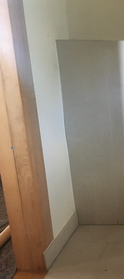

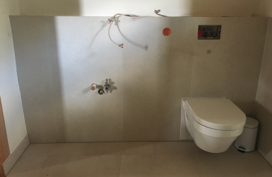

Aktuelle Idee:
Da der heutige Auswahl von freistehenden Unterschränken für BZ sehr eingeschränkt ist, ist die Idee ein Küchenunterschrank zu kaufen, worauf eine 3.5cm Art Küchenarbeitsplatte drauf montiert wird. Was mir aber unklar ist, ob die Beschichtung der Küchenschränke für Badezimmer geeignet ist.
Der US sollte von der linke Wand bis ca. 40 cm vor dem WC enden. Die mögliche Maßen lassen sich aus der Skizze entnehmen.
Die Höhe der großen Wandfliesen ist 113cm.
Vielleicht hat jemand aber bessere Idee und eine Empfehlung für das Material/Beschichtung schreiben kann.
Optimal wäre natürlich eine Empfehlung von konkreten Hersteller/Produkt. Die Küchenunterschränke haben wir vom Schüller und sie machen sehr guten Eindruck.

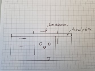

Servus Jaro,
die Breite des WTU (Waschtischunterschrank) wird das Problem sein, da durchgängige Schubkästen nur bis 120cm Breite von den Herstellern freigegeben sind. Bei 31cm Tiefe des WTU bleibt dir mit Siphon und Eckventile quasi nichts mehr von deinen Schubladen übrig. Hier würde ich Tatsächlich eine andere Lösung Vorschlagen (siehe Bild). Auf die Arbeitsplatte ein Aufsatzbecken, sonst müsstest du aus den beiden WTU`s was rausschneiden wenn das Becken die Platte mit der Mulde durchdringen soll. Je nach dem wie geschickt du im Möbelbau bist kannst du auch mit Massivholz die WTU´s ausführen. Mit Hartwachsöl behandelt hatte ich damit noch nie Probleme und ich baue ca. 20-30 Badausstattungen im Jahr.
Die Arbeitsplatte oben drauf ganz normale Küchenarbeitsplatte mit evtl. 2cm Überstand nach vorne das Spritzwasser nicht auf die Fronten tropft und dann ist das Wunderschön.
Achja, Höhe mache ich immer 90cm bis Oberkante Waschbecken, dies zur Info.

Servus,
Achso ok, dann Hell. Als Korpusmaterial reicht normale Melaminharz Beschichtete Spanplatte. Die ABS Kanten nach Möglichkeit mit PUR Leim anfahren (lassen). Eine ordentliche Kante mit EVA Klebstoff oder als Nullfugenkante tut es aber auch. Such dir einen Zulieferershop im Internet raus, bestelle die Spanplattenteile fertig bekantet dort und bau dir die Schränke selbst. Zur Arbeitsplatte: Ab zum nächsten Baumarkt und eine raussuchen, auf Maß sägen lassen, und nach Möglichkeit Hinten, links und rechts eine Kante auffahren lassen.
An Küchenunterschränken musst du bestimmt wegen der Tiefe rumschnitzen, da hat man dann auch wenig gewonnen.
