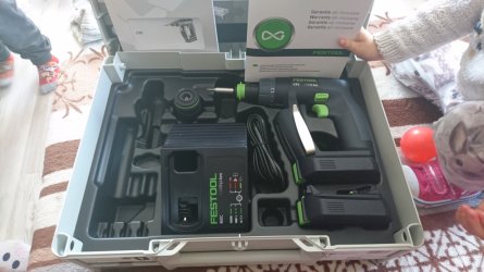

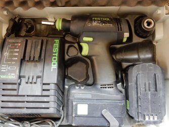

Kann jedoch den 12V Schraubern irgendwie nicht viel abgewinnen, vor allem da die nicht standfest sind und wenn hingelegt kaum zu greifen sind.
hab mir auch absichtlich einen kleinen 12 V Schrauber als Ergänzung gekauft. Eigentlich nicht primär zum schrauben, sondern um ein zweites Werkzeug eingespannt parat zu haben. (Senker/ Vorbohrer etc.) Und wg. dem Wechselsystem, das find ich auch geil und praktisch.
Der wird aber ehrlich zu meinem Liebling, weil er klein und handlich ist und erstaunlich viel Kraft hat. Der reicht für fast alles.
Das Nehmen und Ablegen muss man sich umgewöhnen, da geb ich Dir Recht.
