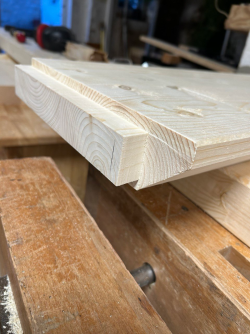

Nachdem ich also die Stufen zugeschnitten hatte und die Schweizer Kante dran war, hab ich beidseitig die Zapfen angefräst.
Die Ecken der Vorderseiten habe ich mit der Japansäge zurecht gesägt.

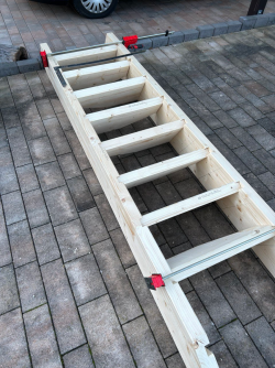

Dann folgte ein erster Zusammenbau und Stelltest:
Es passte alles und die Gehversuche von mir und meinem Sohn waren sehr positiv.

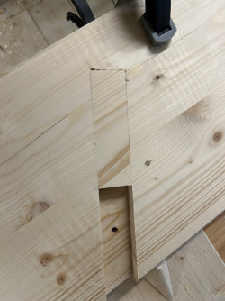

Jetzt noch die Fehlfräsung korrigieren
