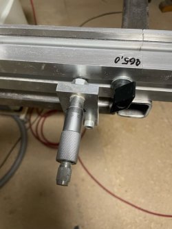

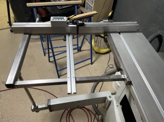

Den Auslegertisch habe ich neu gebaut und 1:1 von der Hammer kopiert. Das orignale dünne Blechgeraffel von Bernardo (bestimmt von der Kuchenblechmafia!) war brutal verzogen und die Stellmechanismen unschön gelöst. Zum einstellen vom rechten Winkel dient jetzt ein Mikrometer. Damit geht das absolut super und frustfrei!
Außerdem hat sie nun eine digitale anzeige an beiden Anschlägen :emoji_slight_smile: Ohne Titel.png Groß (IMG_4365).jpeg Groß (IMG_4364).jpeg Groß (IMG_4366).jpeg

ne Mikrometerschraube zum Einstellen des 90 Grad Winkels hab ich noch an keiner Säge gesehen. Ich wette Du bist Maschinenbauer.
Dann spann mal bitte ein Brett von der Länge des Schiebetisches mit 2 Niederhaltern auf den Schiebetisch, säge einmal komplett entlang und dann miß mal mit einem Magnethalter vom Gußtisch + Messuhr aus, wieviel Abweichung der Schnitt in sich hat. Brett bleibt natürlich aufgespannt.
Das ist das, was Du oben eigentlich wissen wolltest, oder?

Freut mich, dass die Maschine und du zueinander gefunden habe. Vielleicht kannst du mal genauer auf den Umbau des Auslegers eingehen udn was da nciht gestimmt hat. Ich meine das hätte jemand anders scho im Forum gemacht und wenn das eine gängige Schwachstelle der Maschine ist, wäre das schon schön, wenn wir hierzu Läsungen im Forum hätten, auf die bei Bedarf verwiesen werden können.
