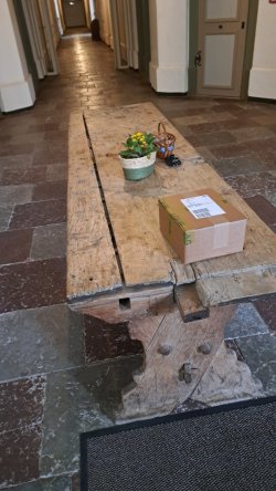

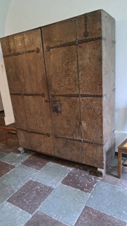

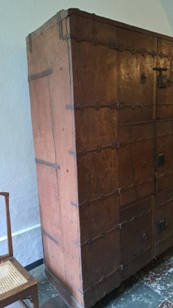

Ich habe heute mal einige Möbel fotografiert, die komplett ohne Leim gebaut wurden. Also Schränke und Tische sind schon mal möglich. Die Schränke sind so ca. 650 Jajte alt, die Tischplatte soll von 1280 sein. Nachhaltigkeit ist also gegeben.

Das Eisen und der Stahl zum Binden der gezeigten Schrankflächen fällt leider auch nicht vom Himmel.

Das Eisen kann man aber in 650 Jahren für den nächsten Schrank wieder verwenden... und nochmal.... und nochmal.... soferns nedd bis do hie ganz verrost is... :emoji_grin:
..... womit auch immer verleimtes Holz kann auch Jahrhunderte weiter verwendet werden,
der ökologische Fußabdruck von Leimen dürfte eher kleiner sein
als der entsprechender metallurgischer Verbindungsmittel.
Beim Bild in der Mitte bin ich mir relativ sicher, dass die Seiten verleimt sind/waren. Nur weil jetzt die Fugen offen sind heißt es nicht, die waren nie verleimt. Auch die Tischplatte war wahrscheinlich verleimt.

Bei den Schränken aus dem 13. Jahrhundert ist mit Sicherheit kein Leim benutzt worden. Die Teile wurden vor einigen Jahren restauriert und untersucht. Es wurden sogar Bohrkerne genommen, für eine Altersbestimmung. Leider gab es keine Baumkante, sodass das Fälljahr nicht bestimmt werden konnte. Passt aber von den Ringen her ins 14. Jahrhundert. Die Fuge bei der Tischplatte ist natürlich durch das Trocknen entstanden. Das Pappelholz passt in das 13. Jahrhundert. Genau geht nicht, da auch hier eine Baumkante fehlt. Spuren von Leim wurden aber nicht nicht festgestellt. Das Eichenholz der Schränke war aber mit Leinöl und Ochsenblut behandelt.
8.912
Beim Tisch hat der damalige Kollege doch schon Dominos als Verleimhilfe eingefräst. Wahrscheinlich hat er die Frästiefe falsch eingestellt und das hat sich das nicht ganz zusammenschieben lassen. :emoji_wink:
