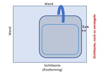

ich baue grade eine Arbeitsplatte für eine Spüle ein und suche einen Rat. Der Hersteller hat ein paar Meter HPL-Kante für die Schnittkanten im gleichen Dekor mitgeliefert, allerdings ist die Kante ohne Schmelzkleber. Ich muß u.a. eine Schnittkante direkt neben der Spüle damit belegen, die recht wassergefährdet ist, weil sie nur 5cm neben der Spüle liegt. Hier eine Zeichnung:
Die Arbeitsplatte ist so eine Standard-Preßspanplatte mit HPL-Oberfläche und Postforming-Kante vorne. Ich würde die Kante neben der Spüle gern irgendwie möglichst wasserdicht bekommen und habe auch schon recherchiert. Ich habe unterschiedlich Infos gefunden und bin unsicher welche am besten funktionieren würde. Deshalb freue ich mich über Feedback, was am wasserdichtesten wäre und auch welche Produkte man konkret dafür nehmen könnte.

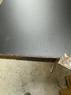

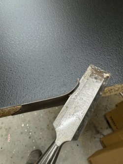

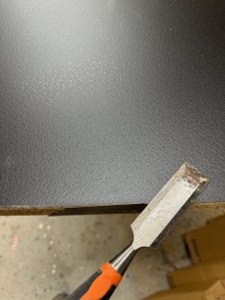

entweder wie von Uli beschrieben
oder siehe Bilder - wichtig immer zur Arbeitsplatte arbeiten - HPL ist hart und spröde und bricht sehr gut - Schritt 1 (1767) geht auch mit Feile dann halt mit etwas winkel nach unten halten damit der Fläche nichts passiert-
(doppeltseitiges Klebeband zum Kantenanleimen funktioniert nur zu Demozwecken:emoji_wink:)
