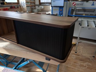

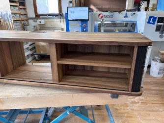

Lamellen 25x8mm laufen Problemlos um R50 rum. Konnte das erst nicht glauben dass das gehen soll, ging aber. Der Rollo hier läuft dreimal um die Ecke (in der Mittelwand wieder nach vorne. In R50 Kunststoffbögen, lässt sich mit zwei Fingern schieben…
