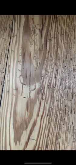

ich brauche einmal eure Hilfe.
Ich bin vor 5 Monaten in ein Zimmer in einer Wg eingezogen und konnte auf dem Parkett erste Ritzen erkennen IMG_0837.png ) Ich habe mir dazu aber erst mal nichts gedacht.
Nun ziehe ich aus und hab mir das Parkett nochmal ganz genau anguckt und musste mit Schrecken feststellen, dass es nun noch mehr geworden ist. Das ist mir vorher nie aufgefallen, da ich die letzten Wochen kaum in dem Zimmer war.
Nun stelle ich mir die Frage, woher das kommt. Könnte es ein Holzwurm sein? Wasser ist nie auf das Parkett gekommen, der Boden ist vor 5 Monaten neu gemacht worden.
10.335
Ssolche Fraßspuren entstehen nicht an der Oberfläche entstehen, sondern nur mitten im Holz. Wenn Du also nicht kürzlich geschliffen hast, waren sie da, sie sind Dir nur nicht so extrem aufgefallen.
Vielleicht waren sie aber zugesetzt und Du hast gesaugt?
Nein also ich habe mit dem Boden nichts gemacht. Am Anfang bevor ich eingezogen bin, war das auf jeden Fall nicht so schlimm.
Wie meinst du die letzte Frage genau?

Dreck drin. wenn du ihn rausgesaugt hast, sieht man die Rillen jetzt besser
Vielelicht hast du auch nass gewischt und deshalb sieht man die Rillen jetzt besser.
Aber nochmal Würmer fressen nicht solche Rille an der Brettoberflächen. Das ist kein neuer Schaden.
7.249
Mit sieht der Boden im ganzen irgendwie nicht "neu" aus. Und links meine ich eine Dielenfuge erkennen zu können.
Ist der vielleicht vor 5 Monaten nur neu abgeschliffen worden aber in/aus einem Altbau?

Hat sich vielleicht die Farbe des Parketts geändert und deshalb fällt es jetzt stärker auf ?

Der Boden ist, wenn vor 5 Monaten "neu" gemach, aus alten Dielen aufgebaut. Die Fraßgänge waren da schon drin. Und als Mieter hast du ohnehin keinen Einfluß, was verbaut wird. Vom "Falsch~" oder gar nicht behandeln kommt sowas nicht. Das war schon...
