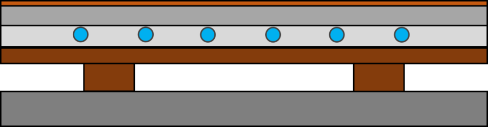

ich war gestern bei einem Freund, der in seiner Küche und Flur den alten Bodenaufbau rauswerfen möchte und einen neuen rein um eine Fußbodenheizung zu integrieren. Der aktuelle Bodenaufbau sieht wie folgt aus, von unten nach oben: Betondecke, 70x70 Kanthölzer, 20 mm Dielen, alter verklebter Vinyl, HDF-Lage und 20 mm Fertigparkett.
Da sein ursprüngliche Plan war die, die 70x70 mm Kanthölzer zu belassen, alles darüber rauszureißen und dann OSB, EPS-Trägerplatte für FBH, Fermacell-Trockenstrick und dann Klickvinyl darauf zu legen, wären das ca. 30 mm höher als der ursprünglichen Boden. Dieser stößt aber am Übergang der halboffenen Küche ans Wohnizmmer, im Flur an die Wohnzimmertür und an der Treppe wird die unterste Stufe auch sehr niedrig (ist sowieso schon niedriger als die restlichen, da ursprünglich auf Höhe des Bodens ohne Parkett und HDF.
Mein Plan war jetzt, alles rauszureißen (spart auch massiv Zeit, da man zwischen der Unterkonstruktion mit der Tauchsäge den kompletten alten Aufbau durchtrennen kann) und alles neu aufzubauen mit flacherer Unterkonstruktion mit 40x60 Latten, wie im Bild zu sehen.
Jetzt kommt die eigentliche Frage: Ich würde die Latten mittels Kreuzlinienlasers und Verglasungsklötzen ausrichten (eventuell mit dem Elektrohobel bei Buckeln im Boden etwas dünner machen), dass die perfekt auf gleicher Höhe sind. Wie befestigen wir dann die Latten vernünftig am Untergrund?
  • Zig Löcher bohren, Dübel setzen etc. wäre ja extrem aufwändig und laut...
  • Eine andere Idee wäre auf einen druckfesten Kleber zu setzen. Hier wird ja häufig Ponal Statik empfohlen für die Verklebung von Treppenstufen, der ist aber natürlich recht teuer bei zig laufenden Metern Latten. Was gäbe es da noch an empfehlenswerten Lösungen?
  • Ginge auf ein Schaum wie https://www.otto-chemie.de/bau/ottopur-op-920, der wird explizit mit "Zur Montage von Holz-Treppenstufen geeignet" beworben
  • Montagekleber, wobei ich da nichts sinnvolles gefunden habe, was nicht schrumpfen würde.
  • Geht sowas wie Injektions-/Verbundmörtel? Den hatte ich selber zum Einkleben von Armierungen in eine bestehende Betonkonstruktion genutzt und der ausquellende Mörtel wurde extrem druckfest.
Vielleicht gibt's auch ganz andere Ideen, bisher wurde ich dahingehend hier noch nie enttäuscht... :emoji_slight_smile:

mir ist da nach unten zu wenig bis gar keine Dämmung. Soll das so?
Zwischen die 40 mm kommt noch Steico Flex Dämmung, die ist nicht eingezeichnet.
Die Räume darunter (Keller) sind aber auch noch Flur bzw. Treppenbereich die zu weiteren Wohnräumen führen also gerne ein wenig mitgeheizt werden dürfen.
Es gibt von Fermacell auch Trockenestrichplatten mit eingefräster Bahn für Fußbodenheizung. Ich würde eine Beratung von einem Fachmann vor Ort in Anspruch nehmen. Das was du beschreibst hört sich irgendwie zwischen Gebastel und Murks an.
Ich würde es wahrscheinlich auch anders aufbauen, die Sachen sind aber schon gekauft, da im OG bereits damit begonnen wurde. Daher zumindest meine Idee, nicht noch eine Stufe zwischen Räumen zu haben, sondern die Unterkonstruktion flacher zu machen und die eben neu auszurichten/verkleben oder was auch immer.

Ich verstehe dein Bild so, dass du die 40x60 Hölzer, OSB, Heizleitungen auf Platten vermutlich, Trittschalldämmung und dann Bodenbelag hast.
Ergibt also ca. 60-80mm Aufbau.

@Mater1984 Ja, das Material ist schon soweit da, was die FBH (das ist ein EPS Platte als Träger für die Rohre) angeht. Bislang sollten der Bodenbelag raus und die alten Dielen, die vernagelt sind, alle mit dem Brecheisen entfernt werden und dann darauf neu aufgebaut. Eine Schüttung fände ich auch praktischer, die wäre ja schnell zwischen die Latten gekippt und abgezogen.
Der Raum ist jetzt schon offen zum Wohnzimmer, in den Durchgang kommt über die meiste Breite später eine Kücheninsel aber neben der bleibt ein Durchgang, sodass ein Höhenunterschied blöd wäre, deshalb eben meine Idee des neuen Aufbaus. Die Küche ist ca. 2,5 m x 4 m, der Flur 1,2 m x 6 m (plus etwas Breiter am Ende vor der Treppe). Dreck zu vermeiden, der über Sägespäne/-staub wäre natürlich gut.
@Alter Polier und @PhilFuel die Idee mit Mörtel ist auch nicht schlecht, es geht vor allem darum, dass man punktuell ausrichtet mittels den Verglasungklötzchen ich aber ein besseres Gefühl habe, wenn die Latten zumindest etwas großflächiger unterfüttert sind. Verrutschen kann wegen der OSB Lage nachher eh nichts mehr. Ein schnell aushärtender Mörtel macht das ganze dann auch zügig wieder belastbar.
