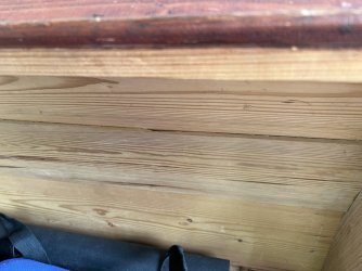

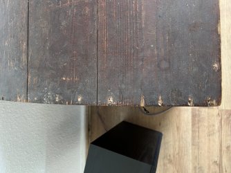

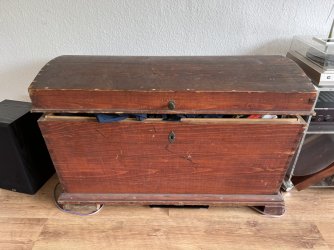

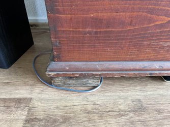

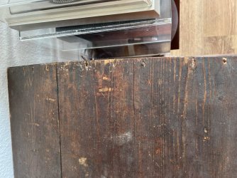

Ich habe eine kleine berufliche Auszeit vor mir und möchte ein paar Holzarbeiten in unserer Wohnung vornehmen.
Ich habe eine alte Holztruhe meines Großvaters mitgenommen die ein wenig verunstaltet wurde in den letzten 30 Jahren. Jetzt möchte ich diese weitestgehend wiederherstellen. Ich überlege die Füße abzunehmen (diese sind teilweise nur aufgesetzt worden), die Truhe abzubeizen und die Nägeleinschläge im Deckel irgendwie auszubessern. Habt ihr hier Hinweise zum Vorgehen und zum benötigten Material?

Hallo, man kann es mit ablaugen probieren, das würde ich aber erstmal an einer nicht sichtbaren Stelle testen, da es sich hier wohl um nicht schichtbildende fahren handelt. Mfg
4.571
Hallo Martin
Die Oberfläche deiner Truhe sieht nach etwas ähnlichem wie Beize aus, evtl. noch mit einem Überzug. Nur anhand der Fotos kann ich das aber nicht näher bestimmen. Sehr wahrscheinlich wirst du da aber mit Abbeizen oder Ablaugen nicht erfolgreich sein. Obwohl ich das ungerne empfehle, wird es wohl auf Abschleifen hinauslaufen. Wenn möglich, dazu die unteren Leisten entfernen. Dann ist das Abschleifen einfacher.
Die Nägel würde ich einfach versenken und die Löcher dann mit Hartwachs in passender Farbe füllen. Die Farbe des Hartwachses erst aussuchen, wenn die Truhe für die neue Oberfläche schon grundiert/geölt wurde (ich weiß nicht, was du als zukünftige Oberfläche geplant hast).
Gruß Michael
21.117
ich persönlich würde nur den andersartigen Fuß ersetzen. gut sauber machen. Evtl lose teile anleimen / fixieren. Evtl die einen oder andere Fehlstelle mit Wachskitt kaschieren. Aber ansonsten nix machen. Das Teil ist alt und darf es auch zeigen. Ob die abgeschliffen, abgebeizt oder wie auch immer behandelt besser aussieht : da wäre ich mir sehr unsicher.
10.447
Ich würde [TM] bis auf das rohe Holz runterschleifen. Dann wahrscheinlich Ölen. Oder weiß anstreichen.
Aber diese Beize da drauf finde ich schwer erträglich. Jägerzauncharme.
