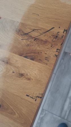

Hallo zusammen, unsere Tochter hat den Esstisch als Schreibunterlage benutzt. Dafür hat sie einen schwarzen Edding verwendet ihr könnt euch bestimmt vorstellen wie das aussieht. Ich häng Mal ein Bild dran. Meine Frau hat es mit Nagellackentferner probier. Ging natürlich nicht weg ist nur etwas heller geworden.
Meine Frage kann man den Tisch noch irgendwie retten?
Oder bleibt nur noch abschleifen?
Wenn ja wie macht man das? Mit einem Bandschleifer und danach einölen und versiegelt?
Was für Öl bzw. Versiegelung nimmt man?
Ihr seht schon ich hab keine Ahnung von dem Thema.

Edding kann man normal doch einigermaßen gut mit einfachen, ungefährlichen Lösemitteln wie Ethanol o. ä., ggf. mit Nagellackentferner oder Waschbenzin. Schleifen wäre der letzte Ausweg, das geht auch so weg. Ggf. musst du danach etwas nachölen, aber erstmal ausprobieren.

Ich hab Edding schon gut mit Waschbenzin entfernen können (mein Sohn hat die weiße Schrankwand mal bemalt, viele Jahre her).
In Reihenfolge gute bis schlechte Entfernung meine Erfahrung:
>Benzin, Waschbenzin (recht verträglich zu den meisten Oberflächen)
>Nitroverdünnung (entfernt den Edding, entfert aber auch sehr gut alles andere auf der Oberfläche, also auch gern die Lackierung)
>Bremsenreiniger (greift manche Oberflächen bei kurzer Anwendung nicht an, manche aber sofort)
>Nagellackentferner (Aceton) (böses Zeug, reißt eigentlich alles außer Epoxy runter, inklusiv des Schutzlackes. Moderner Nagellackentferner ist eher unwirksam, weil kaum Aceton enthalten ist. Habt ihr ja selbst schon gemerkt)
Ich persönlich würde mit dem Mittel anfangen, das die Optik am wenigsten stark angreift (Waschbenzin). Vielleicht vorher unten mal probieren.

Nimm es doch als Anlass/Wink des Schicksals, dass der Tisch mal wieder abgeschliffen wird. (So hab ich mich immer getröstet bei Kinderspaß + Eichentisch).
Bitte keinen Bandschleifer, das wird meistens zu tief und ungleichmäßig. Nimm einen Exzenterschleifer. Einmal mit 120er, einmal mit 240er. (andere raten evtl. 80, 120, 180 .... mach keine Wissenschaft daraus :emoji_wink:).
Danach schön Staub entfernen und dann 2x Oberfläche einem Hartwachsöl oder Hartöl behandeln (z.B. von Osmo, zuletzt war ich aber auch mit dem Arbeitsplattenöl von biopin sehr happy)
Beim Schleifen nicht feste drücken, sondern den Schleifer die Arbeit machen lassen. Und öfter mal die Schleifscheiben wechseln (Denn wenn der Tisch schon eine gewisse Patina hat, setzt sich das Schleifmittel damit zu und es bilden sich evtl so kleine Krusten die dir das Schleifbild wieder versauen).

Immer dran denken, dass jedes Lösemittel auch das Finish kaputt machen kann. Also vorsichtig testen. Bei Edding ist Ethanol das Mittel der Wahl.
Leider zieht Edding auch in viele Oberflächen ein, es bleibt dann meist was zurück. Aber was man im Foto sieht, da wurde noch gar nichts entfernt. Da geht deutlich mehr.

Ohne dass das Lösungsmittel eine Zeit lang einwirkt lassen sich eingesaugte Pigmente sicher nicht entfernen, mal mit Lösungsmittel drüber wischen wird kaum funktionieren bei nicht poregeschlossenen Oberflächen. Also Lösungsmittel (Alkohl o.ä.) aufpinseln, mit Folie abdecken, 10min einwirken lassen und dann mit einem saugfähigen Lappen, der leicht mit Lösungsmittel benetzt ist abwischen. Danach wird man aber wahrscheinlich sicher die Oberflächenveränderung sehen, die kann man aber durch Licht und nachölen wieder angleichen.

Danke für die vielen Rückmeldungen ich hab es jetzt mit Ethanol probiert. Man merkt zwar daß das Ethanol die Farbe löst nur gefühlt dringt sie dann noch weiter in die Poren ein. Es wird wohl nichts anderes übrig bleiben als abschleifen.

Danke nochmals an alle vor allem @ SchweißerSchnitzer. Ich habe es so gemacht wie vorgeschlagen. Mit dem Exeter abgeschliffen und dann mit dem biopin Arbeitsplatten Hartöl eingeölt. Wir sind mit den Ergebnis absolut zufrieden er gefällt uns sogar noch besser als neu.
Eine Frage hätte ich noch. Muss man den Tisch nach einer gewissen Zeit nachölen?

Wenn du merkst, dass die Oberfläche etwas trocken und ausgehungert aussieht, dann einfach einmal dünn mit Lappen Öl einmassieren und nach 5-10 Minuten den Überstand abnehmen. Je nach Nutzung kann das nach 6-24 Monaten der Fall sein. Wir haben hier einen Schreibtisch, der seit 8 Jahren keine Nachbehandlung nötig hatte.
