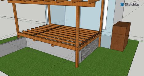

Hallo liebe Community,
ich stecke gerade mitten im Bau unserer neuen Holzterrasse. Die Unterkonstruktion (Kreuzlattung für weniger Schwingungen) steht und die Dielen sind verlegt. Beim Begehen bemerkt man ein leichtes Wippen. Ich eher weniger, meine Frau nimmt es aber schon mehr war. Lässt sich sowas bei einer Holzkonstruktion nicht vermeiden und man gewöhnt sich dran oder kann ich nachträglich noch etwas dagegen unternehmen? Anbei eine Skizze der Terrasse. Ich würde noch an die Unterkonstruktion kommen, da zwischen alter Terrasse und UK ein "bekriechbarer" Hohlraum besteht.

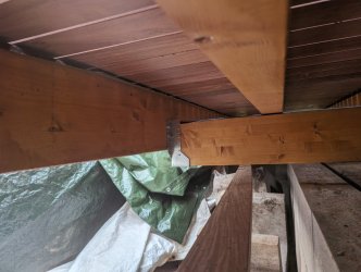

Zeig mal ein Foto von dem Querträger Anschluss mittlerer Balken.

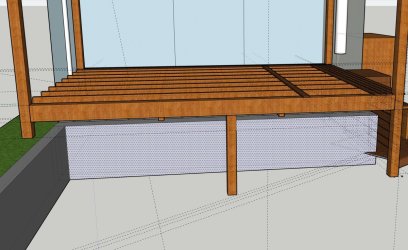

Dort noch einen Pfosten untersetzen um Schwingungen zu minimieren.
11.670
hast du tatsächlich vorn den Querbalken für die Überblattung jeweils halb durchgesägt? Dann ist es kein Wunder, dass die ganze Konstruktion schwingt, bis sie schließlich einbricht.
Da müssen Stützen drunter.

Hey ihr zwei. Danke für eure flotten Rückmeldungen!

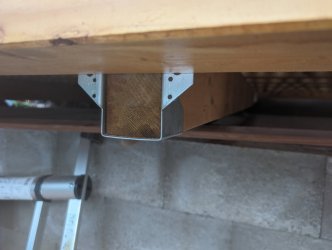

Das mach ich morgen gerne direkt. Ich habe den Balken per Balkenschuh am Pfosten befestigt.
Ein zusätzlicher Pfosten wäre kein Problem. Einfach in die Mitte vom Balken?
Sorry, das hab ich grafisch nicht gut dargestellt. Da wurde nichts durchgesägt und auch nicht per Überblattung gearbeitet. Die Balken sind per Balkenschuh (Außen) an dem Querbalken vorne und hinten befestigt.
21.051

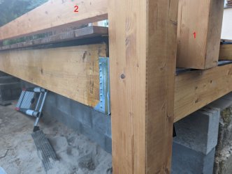

Ich achte es wäre klar dass die Träger auch eine Auflage in der Mitte brauchen. Der stehende Pfosten in Bild "Eins" ist auch befremdlich.
Ebenso wie die Schrauben.

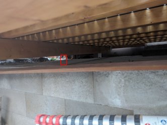

Warum legst du den/die Unterzug/Unterzüge nicht einfach auf dem Mäuerchen auf? Je seitlich zwei Keile drunter gehauen, bis sie leicht Druck haben und gut ist.... ???....:emoji_thinking:

danke für die Tipps! Die Unterzüge kann ich natürlich auch noch aufs Mäuerchen legen. Das wird aber nur mit den beiden in der Mitte funktionieren, die äußeren sind außerhalb der Mauer.
Soll ich die vier Unterzüge jeweils nach zwei Metern in der Mitte unterstützen?
Und meinst Du mit stehendem Pfosten die #1 hier aus dem Bild? Dort steht aktuell die Pfette (#2) zur Zwischenlagerung drauf, damit ich die Dielen verlegen konnte.

Hallo, kaufe dir Stellfüsse für Terassen. Die aus Plastik in der richtigen
Höhe und schraube die zwischen die Mauer und die UK. Für 10 Euro
ist der Käs gebissen. Die Füsse kannst du falls nötig in der Höhe noch
im nachhinein nachstellen und die faulen dir nicht weg. Du kannst oben
schrauben und ggf auf der Mauer mit PUR kleber wie von SIKA kleben.
Dann komst du allerdings mit den 10 € wegen des Klebers nicht mehr
hin.

Nachdem ich mir die Bilder genau angesehen habe fällt
mir auf dass deine Konstruktion im vorderen Bereich nicht
optimal ist. Der vordere träger sollte auf gleicher Höhe mit
den Unterzügen sein und somit die Balkenschuhe auch.
Dann sollte eine UK mehr Lattung auf den vorderen Träger
geschraubt werden damit die Enden der Dielen eine Auflage
haben. Ich würde die Unterzüge zusätzlich mit Tellerkopf-
schrauben von vorne durch den vorderen Träger befestigen.
Stell mal die Stellfüsse unter druck zwischen Mauer und Unter-
züge und schau mal. Das sollte deutlich besser sein. Wenn das
nicht reicht musst du in das loch unter der terrasse und Pfosten
setzen. Auch diese sollten Stellfüsse aus Metall an der Unter-
Seite haben und auf solidem Untergrund stehen.
