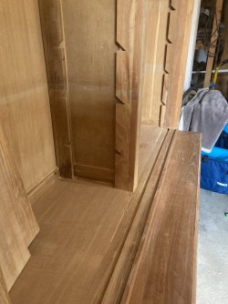

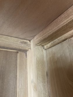

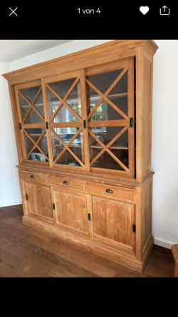

wir haben uns bei Kleinanzeigen ein altes Holzküchenbuffet gekauft und wollten dort unsere Gläser und Gin Sammlung reinstellen.
Beim abbauen vom alten Besitzer iss mir schon aufgefallen,das der Schrank sehr viel Holzstaub hat,hab den alten Besitzer nicht fragen,da er nicht mehr da war.
ich finden keine Löcher von irgendwelchen Schädlingen,oder ähnliches.
kann es seines der Holzstaub entsteht,weidlich Schiebetüren recht streng gehen und sich ständig das Holzabreibt?
was kann ich mache das es „Flüssiger geht“.
meine Frau den Schrank natürlich nicht hernehmen,wenn ständig Staub drin iss,zwecks den Gläsern.
vielen Dank

Ich bin zwar Laie aber Abrieb der schiebeelemente ist das aus meiner Sicht nicht. Der Schrank hat dür mich ein recht reges Innenleben, im wahrsten Sinn. Ich sag da wohnt ein Tierchen, das ist ja weniger Staub und eher Holzmehl.
11.514
ich bin da auch eher bei "total zerfressen", als bei Holzabrieb durch die Schiebetüren.
An kritischen Stellen mal mit nem spitzen Messer etwas prökeln, ob das Holz noch stabil ist.

+1 für irgendwelche Tierchen.
Damit die Türen etwas leichter gehen, kannst Du Kerzenwachs in die Führungen einreiben.

Verdächtig is, dass sich der Staub schön den Fugen entlang sammelt. Kann man da ein wenig zerlegen um zu sehen was unter/hinter den rahmenleisten los is?

Beim Ausschnitt für die Fächerleiste sieht man doch ganz klar wo der Staub herkommt. Das sind die kleinen Anobien.
Probier mit einem Spitzbohrer, einem kleinen Schraubenzieher, oder einem spitzen Messer an verschiedener Stelle wie fest das Holz noch ist. Ich glaube fast du wirst eine Überraschung erleben.
An Abrieb glaube ich nicht.

Ich glaub das ist Abrieb. Auf den Nahaufnahmen sieht das nach viel aus, aber von weiter weg sieht man das es nicht viel ist. Löcher seh ich nirgendwo, könnten natürlich in den Fachböden sein, aber ich denk, dass beim Transport, der vermutlich auf dem Rücken liegend stattgefunden hat, der Abrieb aus der Nut gerieselt ist, und beim Aufstellen ist er genau da gelandet wo er jetzt liegt. Und ohne Staubsauger und Lappen bleibt der da dann natürlich "ständig".
Ich würd das Ding aussaugen, einmal feucht auswischen, die Nuten bisschen schmieren und dann benutzen. Und dann mal sehen...
