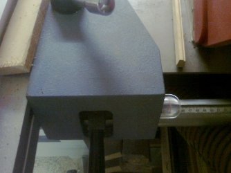

Hallo, ich habe diesen im Bild drauf und der ist schön Steif und da bewegt sich so gut wie nichts mehr wenn er fixiert ist.
Und wenn mann mal drann stösst verstellt sich auch nichts . Kurzum eben Robuster!

Nein, das ist eine Bernardo Kombimaschine FKS/Fräse.
"Bernardo CSM 2000"
In etwa die Basic früher nur ohne Fräse. Ähnlich der aktuellen Basic/Pro und wenn es die Grössenordnung sein sollte, dann lieber diese.
