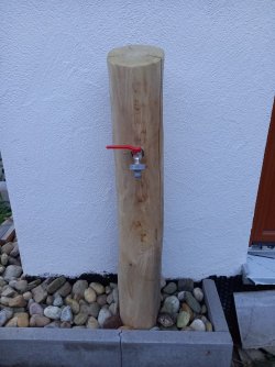

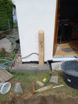

Ich möchte vor meiner Werkstatt einen Wasseranschluß zur Gartenbewässerung haben.
Dazu habe ich einen Hahn mit Schlachanschluß in einen Robinienstamm eingebaut.
Jetzt möchte ich diesen Stamm fest in den Splitstreifen, der um die Werkstatt herum läuft, läuft einbetten.

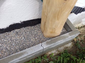

1. Versuch:
Stamm reinstellen und mit Split zuschütten--》 Wackelt.
2. Versuch:
Unten an den Stamm 2 Metallprofile anschrauben, die seitlich überstehen. Die Metallprofile mit Betonplattenresten und Split beschweren. --》Wackelt weniger, aber immernoch
Habt ihr noch Ideen, wie ich das fester einbetten kann?

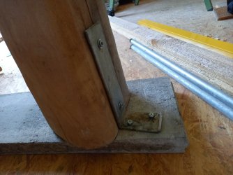

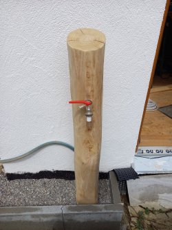

Habe den Stamm jetzt auf eine 70cm lange Betonplatte geschraubt.
Dazu hab ich mir 2 große Winkel aus alten Pfostenträgern gemacht.
Jetzt hält es ohne zu wackeln.
Danke für eure Unterstützung.

Ja hab schon überlegt dem Stamm eine Art Hut aufzusetzen. Der Hahn is dann die Nase und die Kinder dürfen noch 2 Augen aufmalen.
Tatsächlich sollte der Stamm einige Zeit halten.
Er ist durch den darüberliegenden Dachüberstand etwas geschützt.
Die Hirnholzfläche is oben schräg, sodass Wasser geht ablaufen kann und die Kanten sind abgerundet.
Splint is auch keiner mehr dran.
So oder so ähnlich stehen die Robinienstämme ja auch auf Spielplätzen.
