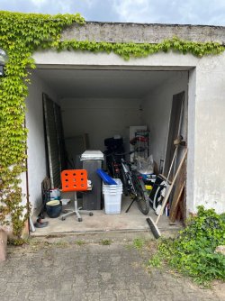

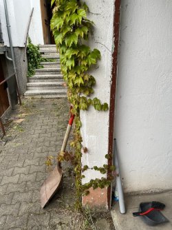

Ich würde gerne in den Sturz der Garage eine Holzständerwand mit eine doppelflügeligen Tür einbauen. (Siehe Foto).Ich würde dort gerne meine Elektro-Arbeitsstation (Lötarbeit etc.) und meinen 3D-Drucker unterbringen zusammen mit einigen Fahrrädern.

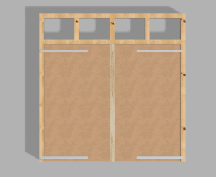

Meine bisherige Idee ist wie in der einfachen CAD Zeichnung zu sehen:
  • Ein Ständerrahmen aus Kanthölzern mit Dichtband. Verschraubt in den Sturz.
  • Innen verkleidet mit Feuchtraum OSB.
  • Die Türen sind bisher aus MPX geplant und mit Ladenbändern befestigt.

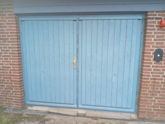

habe ähnliches gemacht.
In die Öffnung einen Rahmen aus Fichte 4 x 14cm flach verarbeitet, Ecken gedübelt.
Türen aus dem gleichen Material, gedübelt mit Nutzapfen, drei waagerechten Friesen, außen aufgedoppelt mit Nut- Federbrettern, innen mit 12mm Sperrholzplatte.
Abdichtung durch Fälze und aufgesetzte Leisten, nach unten mit Bürstenleiste. Im Rahmen 4cm Isolierung.
Allerdings ohne Erfahrung und entsprechende Werkzeuge/ Maschinen bin ich da skeptisch.

Für die Türe würde ich auch, so wie Ingo, Nut und Feder Bretter verwenden. MPX könnte sich zu sehr verziehen. Deine angedachten Ladenbänder kannst du da auch verwenden.
11.514

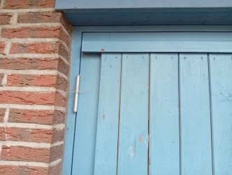

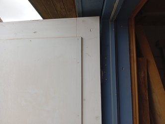

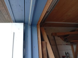

Wohl eher Winkelbänder, sonst kommt man mit den Schrauben nicht auf die Friese.
Normale Türbänder sind da einfacher. Siehe meine Bilder.
