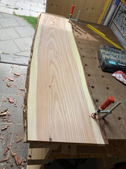

Hier noch ein Bild vom Brett auf dem der Schriftzug enstehen soll.

Hier noch ein paar Bilder:
So wie es jetzt aussieht: Ist schon einige Jahre alt.
