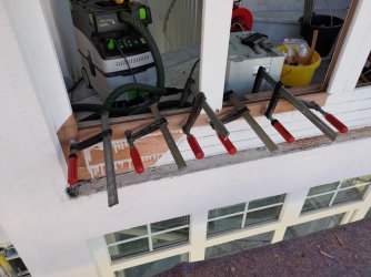

Servus,
ich nehm auch Repair-Care. Meist das Dry-Flex 4.
Link zu Repair Care
Ich färbe das mit Mixol. Das funktioniert überraschend sehr gut. Bei einer deckenden Lackierung aber unnötig.
Link zu Mixol
Nachteil ist der Preis und die Aushärtezeit. Da gibts aber auch eins (Dry-Flex 1) das schneller aushärtet. Das ist aber auch noch teurer.
Tatsächlich hält das Zeug ewig. Vor Jahren haben ein Kollege und ich einen hoch professionellen Versuch gestartet. Wir haben zwei Fensterkantel aus Fichte am Hirnholz mit einer ca. 5mm breiten Fuge zusammengeklebt. Das Ding lag völlig unbehandelt bestimmt 15 Jahre bei Ihm im Hof rum. Voll bewittert, mit Sonne, Regen, Schnee, Feuchtigkeit, Vulkanausbruch. Es lag einfach rum. Bevor er das dann doch letztes Jahr weggeschmissen hat, konnten wir uns beide (zusammen ca. 200 Kilo) draufstellen. Es ist nicht gebrochen, hat sich auch nicht verformt.
Der Test ist natürlich nicht aussagekräftig, aber beeindruckt hats mich schon.
Bei einer meiner letzten Reparaturen hab ich Dry-Flex 4 über die kleinen Fugen nach der Reparatur gespachtelt. Mehr aus Angst als aus Notwendigkeit. Und kleinere Schäden hab ich da auch damit behoben (gelbe Stellen).
