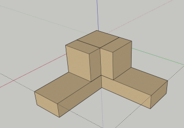

Hallo allerseits,
Ich habe nur eine Frage zur Eckausprägung beim Holzrahmenbau.
Man verwendet so wie ich gehört habe ja immer so ein Prinzip hier (california corner):
Meine Frage ist, sollte ich die Beplankung mit OSB noch mit einberechnen? und zumindest die ecken vorbeplanken?

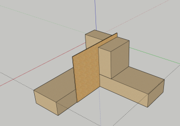

also:

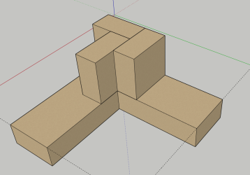

Oder gibt es noch andere Möglichkeiten eine Ecke zu bauen, e.g. nen 120x120 und nen 60er davor

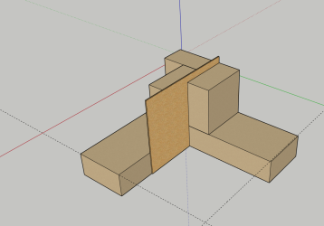

Bei der typischen Eckausbildung wie in Bild 1 geht es darum, "Nagelgrund" zu schaffen, also die innere Beplankung nach der Montage der Wände befestigen zu können, statisch ist das ohne Belang. Demnach wäre der innere Stiel bei Bild 2 überflüssig. Also, OSB innen vorher drauf, dann 2. OSB hinterher, Bild 1.
paschdan
25. Juni 2025
3
ah ok, das wäre dann noch materialschonender in bezug auf das KVH, da man 4 inneren Stiele nicht benötigt, man aber u.U. eine zweite OSB schicht drauf machen würde?
also
man muss halt dann nur schaffen die Beplankte wand aufzustellen, statt nur den Rahmen..

Ich habe es wie auf dem ersten Bild gemacht, habe aber die OSB Platte nicht durchlaufen lassen.
