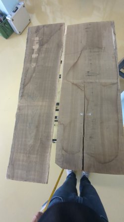

bast_ig
26. Januar 2025
507
München
So sehen sie aus. Ich habe sie als vernünftige Qualität eingeordnet. Ist das richtig?

derdad
3. Juli 2005
6.224
Wien/österreich
Die 10cm, die du wg den Rissen beim breiten Stück noch am Ende wegschneiden musst, hast du hoffentlich in deiner Planung mit berechnet.
Jedenfalls sieht es nach guter Ware aus.
LG Gerhard
15.778
ein bisschen teuer, aber gute Ware. Der Riß liegt in einem Bereich wo ohnehin getrennt werden muss.
Außerdem fast kein Splint, kann man mit leben.
Wegen Kleinzeug 4m,50cm Bohlen zu kaufen ist viel teurer.

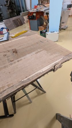

Bin ich der Einzige, der bei der rechten Bohle zuerst an Esche denkt? Der farbliche Unterschied im Kernholz sieht mir nicht nach Eiche aus. Ein Bild vom Hirnholz würde mich sehr interessieren.
bast_ig
26. Januar 2025
507
München
Das fände ich sehr witzig, wenn sich das als Esche herausstellen würde. :emoji_slight_smile:
Ich habe ein Problem mit dem Farbensehen, ist also nicht ganz abwegig. Mir wurde das als Eiche vorgestellt.
Esche würde ich erkennen, aber womöglich nicht mit der Patina drauf.
Ich hobel mal mit dem Handhobel bisschen an und kann auch Fotos vom Hirnholz schicken.

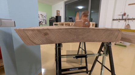

bast_ig
26. Januar 2025
507
München
So sieht das ganze aus - für mich auch auf den zweiten Blick nach Eiche. Bin auf Eure Einschätzung gespannt. 1000045267.jpg
