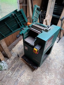

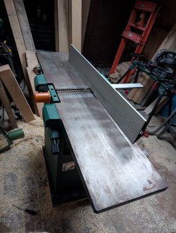

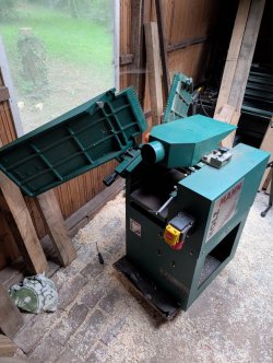

Allerdings bin ich mir hier überhaupt nicht sicher wie ich die Messer einstelle (3 Stk auf einer deutlich größeren Welle als beim HC 260) und wie ich den Tisch so einstelle, dass der Abgabetisch nicht wie momentan nach hinten abfällt. Zusammengefasst :
1. Hat jemand Erfahrung mit dem Hobel ?
2. Wie stelle ich die Messer ein und welche Einstelllehre brauche ich ?
3 Wie stelle ich die Tische ein.

Dies sollte Federn haben. Ich hatte mal eine Zeit die 320. Eine schwer gebaute Maschine, aber das Material an den falschen Stellen. Die Tische verstellen sich im Betrieb von alleine immer wieder.
Die Tische stellst du über die gekonterten Schrauben und Gehäuse ein, auf denen die Tische auflegen. Nimm dir Zeit dafür und sei nicht frustriert, die Aufgabe in vielleicht einem Jahr zu wiederholen. Dann kommt auch der Hobelschlag wieder, den man durch die richtige Einstellung praktisch wegbekommt. Ersten linken Tisch auf die Flucht zum Messer dann den rechten Tisch. Du brauchst eine lange Wasserwaage oder ähnliches.

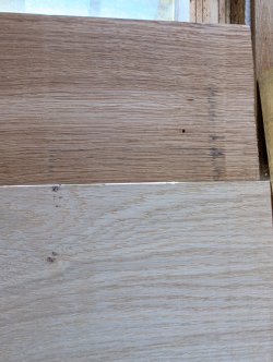

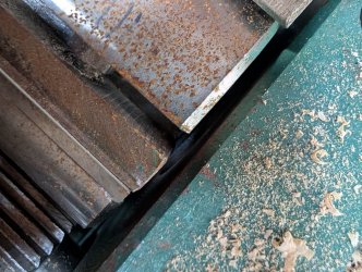

Die Messer sind einigermaßen eingestellt.
Kurz zur Info. Die billigen Einstelllehren könnten nicht unbrauchbarer sein. Aber das war ja klar.
Nun habe ich aber folgende drei Probleme.
Ersten habe ich an beiden Ende eine leichte Spitzfuge von so ca. 0,25mm auf insgesamt 750mm Länge der Bretter.
Dann habe ich am Anfang auf die ersten 40mm einen Absatz mit ca. 0.3 mm zu viel Material stehen. Am Ende des Holzbrettes habe ich einen leichten Absatz von evtl einem Zehntel zu wenig Material.
Wie bekomme ich nun als erstes die Spitzfuge weg? Ich verstehe immer noch nicht wie ich das an der Maschine einstelle.
Das Hobelbild ansich gefällt mit erst mal sehr gut. Die Messer merkt man noch ganz minimal schlagen, das sieht man aber im Ergebnis nicht.
