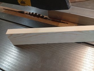

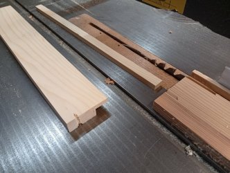

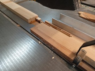

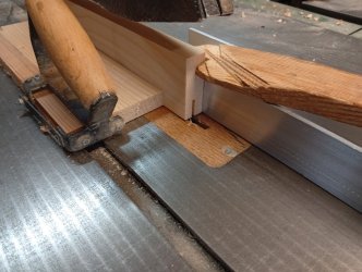

hier noch mal in Bildern, wie ich es oben beschrieben habe.
Ich gehe davon aus, dass du die gerundete Kante der Fußleiste verwenden willst.
Anschlag auf 9mm Schnitttiefe 18mm
Latte hochkant durchschieben.Schiebestöcke verwenden.
Anschlag auf 15mm, Schnitthöhe 12mm und flach durchschieben.
Mit dem Schiebebrett wird verhindert, dass die abgetrennte Leiste zurück geschleudert werden kann.
Fertig.
Eine besondere Abdeckung des Sägeschlitzes ist so nicht nötig und man muss nicht mit der kleinen Leiste am Sägeblatt hantieren.
Mit dem Siebenbrett wird verhindert, dass die abgetrennte Leiste zurück geschleudert werden kann.
Fertig.

11.789
das ist die Autokorrektur, gemeint ist Schiebebrett. Auf dem Foto zu sehen.
Da hat die Autokorrektur zugeschlagen.
Das Schiebebrett, was hinterhergeschoben wirdund durch die Säge auch eingeschnitten wird, schiebt die kleine Leiste am Sägeblatt vorbei. Somit wird Rückschlag verhindert.
Fertig.
Schön mit dem alten SUVA Stossholzgriff. Da fehlt ein zweiter Griff mit dem Seitenstossholz in Bild 2, dann würde mit dem normalen Stossholz geschoben und mit dem Seitenstossholz an den Anschlag gedrückt.
Hier zur Ergänzung weit runterscrollen bis zur Bildstrecke unter dem langen Text.
https://www.schreinerzeitung.ch/de/artikel/verlaengerte-haende-fuer-konstante-qualitaet
da sieht man 12 Bilder auch mit Aigner Handgriffen
