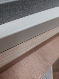

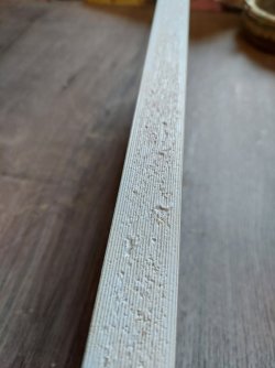

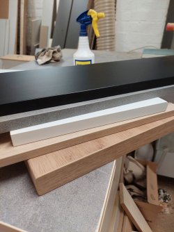

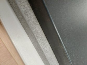

Kleber ist Jowat 286 30/31 und 83 Die 2mm Muster sind recht alt, Inzwischen stelle ich bei 2mm das Druckwerk härter ein und die Temperetur noch höher. Die Kanten sehen dann Besser aus.
Edit: das letzte ist hat ein Bilder des Kleberauftrags

Weil Ich jetzt gerade noch mal zeit habe.
1. Die Bilder sind alle Reststücke, die ich verwendet habe um nach einem Farbwechsel eine Probe zu machen,und die Düse sauber zu fahren.

Laut dem letzten Prospekt (mit Extras,Einweisung etc.) : Artea 39900€ ,Streamer 1057 XL C 51200€ , Auriga Power 66500€ , Sprint 119000€
1. Die Bilder sind alle Reststücke, die ich verwendet habe um nach einem Farbwechsel eine Probe zu machen,und die Düse sauber zu fahren. Die 38mm Platte hatte noch schwarzen Kleber drin
