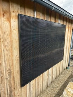

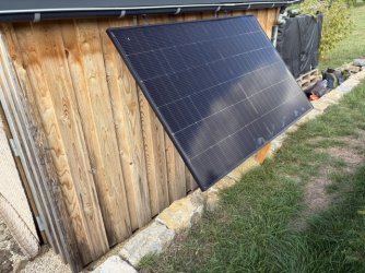

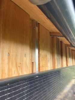

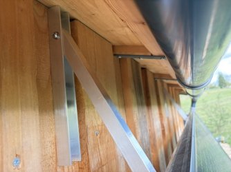

Seit heute hängt das Panel. Hat ein wenig gedauert, weil ich noch einmal nacharbeiten musste und unter der Woche keine Zeit hatte.
Da ich es versprochen habe, kommen gleich noch drei Bilder dazu. Sinnvolle Fragen dazu beantworte ich sehr gerne, auf weiteres durch-den-Kakao-ziehen habe ich allerdings keine Lust. Es funktioniert mechanisch tadellos, und die Stromausbeute ist ausreichend. Falls ich mehr benötige, klappt auch das Aufständern hervorragend, dann bekomme ich Winkel bis zum Level der Dachschräge verschattungsfrei hin. Dahinter hängt ein MPPT mit einer 24V-Installation und 24V Batterie für Licht und Wasserpumpe; und wenn ich's brauche kommt noch ein 230V-Konverter dran. Wenn das Panel vertikal hängt, ist im Hochsommer mittags Schattenwurf durch den Dachüberstand; aber vormittags und spätmittags kommt ausreichend Licht hin und ... zur Not ziehe ich es einfach hoch und ständere auf, zwei Handgriffe, dann ist 100% Ertrag zur Mittagszeit möglich. Genau so wie geplant und gewollt. Müsste ich es nochmal bauen, würde ich es wieder genau so bauen. Die Scharniermechanik besteht aus einem Alu-U an der Wand und einem Vierkant innen, verbunden mit einem hohlen Paßstift aus Alu, der durch eine innenliegende M6 Schraube fixiert ist. Tragen tut allerdings der Paßstift, nicht die Schraube.

Ursprünglich war der obere Halter (das U) nur 10cm lang (der Drehpunkt der Halter ist identisch!) Jetzt ist der Halter 25cm lang bzw hoch; und das jetzt oberste Bohrloch sitzt tiefer an der Wand als die Unterkante des ursprünglichen Halters. Genau dort verläuft ein 10er Balken innen, und den hab ich getroffen.

Nur mal so zum Nachdenken, falls das in unverschatteter Stellung dauerhaft hängt: ich montiere auch regelmäßig PV Anlagen, die Dachhaken werden mit 2 Stk 8x120mm VA Schrauben (bei Konterlatten unter der Traglattung) montiert. Da ist zwar oben auf dem Dach was mehr Wind zu erwarten, 5er Schrauben wären mit da aber gefühlt zu klein.

Da ich weiß, wie leicht so 5mm Schrauben abreißen, hätte ich wohl auch ne Nummer dicker genommen.
