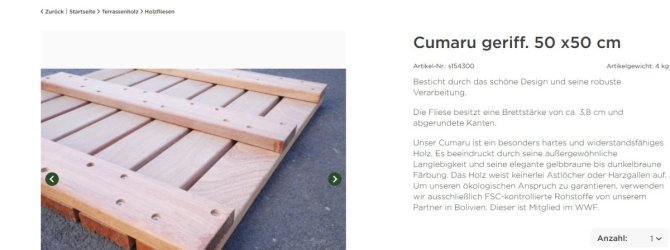

Die Schrauben -angerostet -waren in der fertigen Fliese vom Händler -Bild- schon drin, ( Fliese kommt zur Verlegung auf Rasengitter mit Gummipads nur aufgelegt ) 2 Tage nach Kauf Rost in der Garagenlagerung vor Verlegung festgestellt ), Ist das Mangel, Hält die Fliese 20 Jahre mit den Schrauben?, Alle Foren sagen für Schrauben im Außenbereich sollen Edelstahlschrauben verwendet werden !!! In Deutschland gekauft, Darf sich der Händler auf brasilianischen Hersteller berufen ? Was kann ich machen ? Cumaru Holzfliesen.jpg
11.300
Die Schrauben -angerostet -waren in der fertigen Fliese vom Händler -Bild- schon drin, ( Fliese kommt zur Verlegung auf Rasengitter mit Gummipads nur aufgelegt ) 2 Tage nach Kauf Rost in der Garagenlagerung vor Verlegung festgestellt ), Ist das Mangel, Hält die Fliese 20 Jahre mit den Schrauben?, Alle Foren sagen für Schrauben im Außenbereich sollen Edelstahlschrauben verwendet werden !!! In Deutschland gekauft, Darf sich der Händler auf brasilianischen Hersteller berufen ? Was kann ich machen ? Anhang anzeigen 190736
die Verschraubungen der Fliesen sind nicht zum Zerlegen gedacht. Ist üblich, dass Schrauben solcher Konstrukte beim Ausdrehversuch abbrechen können.
In der Textbeschreibung wird nur die Langlebigkeit des Holzes beworben, wobei da auch kein Zeitraum genannt wird. Die Schrauben sind von oben nicht sichtbar, so gesehen stört Rost erstmal nicht. Nach welchem Zeitraum die Schrauben abrosten, lässt sich nicht sagen, kommt auch drauf an, wie stark Feuchtigkeit drankommt. Die übliche Gewährleistungsfrist werden die Teile sicher überstehen. Es gibt sehr viele Gartenelemente, die nur mit rostgeschützten Schrauben, oder Nägeln verbunden sind.

(…) Fliese kommt zur Verlegung auf Rasengitter mit Gummipads nur aufgelegt (…) 2 Tage nach Kauf Rost in der Garagenlagerung vor Verlegung festgestellt ), Ist das Mangel, Hält die Fliese 20 Jahre mit den Schrauben?
Ich behaupte: Nein, die Fliesen werden nicht 20 Jahre halten. Eine lediglich verzinkte Stahlschraube in einem überwiegend feuchten Milieu hält keinesfalls 20 Jahre. Hinzu kommt, dass Cumaru ein stark schiebendes Holz ist. Wenn es Dir ein „Trost“ ist - es wird aber auch das Holz bei weitem nicht jene Lebensdauer erreichen, die es erreichen könnte, weil es einfach zu viele Mängel beim konstruktiven Holzschutz gibt:
  • Wegen der Riffelung, in der unnötig Wasser stehen bleibt.
  • Wegen des fehlenden Abstands zwischen Oberseite und Konterlattung, der zu einem Spalt führt, in dem Feuchtigkeit sich lange halten kann.
  • Wegen der kurios anmutenden „Unterkonstruktion“ mit Rasengitter, die sich nachteilig auf die Luftzirkulation auswirkt.

sollte es sich tatsächlich um Cumaruholz handeln, ergo vom Tonkabohnenbaum stammen,
geht es hier um eins der beständigsten Hölzer überhaupt. Nicht grundlos wird es auch als Eisenholz bezeichnet.
Je nach Hersteller sind die Verzinkungen von Schrauben qualitativ sehr unterschiedlich,
häufig auch innerhalb eines Päckchens. Häufig sehen die Köpfe noch so einigermaßen aus,
sind aber darunter doch richtig dünn gerostet. Weiter im Material noch einigermaßen von Stärke,
aber durch die Anrostung bestens gegen Drehen im Holz verkrallt.

Dass die Schrauben rosten halte ich erstmal nicht für einen Mangel. Das mag man anders ssehen. Du hast Fliesen gekauft. Das bedeutet meiner Meinung nach nicht, dass man sie zerstörungsfrei demontieren können muss. Sie müssen 2 Jahre halten.
Wenn es um das zerstörungsfreie Lösen geht, könntest Du die Schrauben mit dem Lötkolben erhitzen. Dadurch dehnen sie sich etwas aus und lassen sich besser rausschrauben.

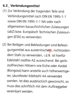

in DIN 18334 Pkt.3.7 Balkone und Terrassen sind in " Regeln des Zimmererhandwerks " Edelstahlschrauben im Außenbereich Pflicht !!
wasmachen
6. Januar 2013
5.737
HinternDiwan
P.S.: die Din 1995 und derren Abhandlungen beziehen sich doch auf Holz-Konstruktionen?!
Bin mir ziemlich sicher, dass so ne 'Brasilien-Holzfliese' da nicht reinfällt, die wirst im stat./Konstruktionsbereich garnicht verwenden dürfen.
Ist glaub bei Bankirai auf dem Balkon auch so (sofern das in der Ursprungsform noch aktuell ist).
