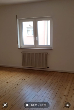

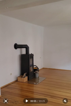

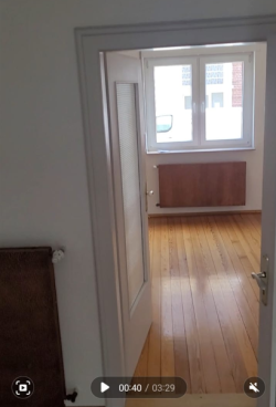

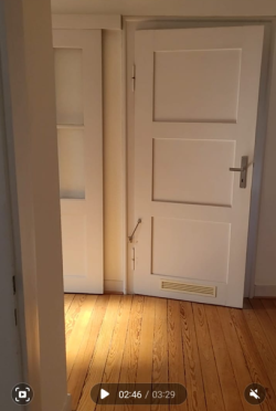

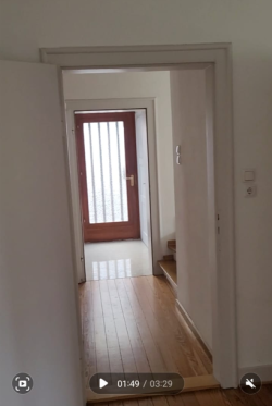

in unserem Haus haben wir auf zwei Etagen Holzdielenboden verlegt.
Im EG ist das Holz dunkler als im OG. Dies würden wir gerne "irgendwie" ändern.
Wir wissen nicht, um welches Holz es sich handelt und wie es bearbeitet wurde.
Wie bekomme ich das Holz (gerade in dem Raum, in dem der Ofen steht, Bild 3 und 4) heller? Abschleifen und ölen?
Was sagt Ihr generell zum Zustand des Bodens? Eher so lassen oder irgendwie aufarbeiten? (Da wir jetzt noch die Zeit haben den Boden in komplett leeren räumen zu bearbeiten.)
Ich bin für jeden Tipp dankbar.
Bild 1: EG
Bild 2: OG
Bild 3: EG
Bild 4: EG
Bild 5: OG

Die Gegenlicht-Bilder sind schwer zu erkennen, aber soweit ich sehe, sind im EG Kieferdielen verlegt (Bild 3&4), im OG Fichtedielen (auf Bild 5 definitiv Fichte, Bild 2 könnte auch Kiefer sein).
sind zwei unterschiedliche Hölzer, mit unterschiedlichen Charakteristika. Die Dielen im EG sind augenscheinlich astfrei, somit damals ausgesucht und „wertig“, die astige Fichte auf Bild 5 ist eher pragmatisch. Alle Böden sehen auf den Bildern aufgearbeitet (relativ neu abgeschliffen und versiegelt) aus, soweit man es bei den nicht ganz optimalen Bildern beurteilen kann.
meiner Meinung nach wäre es unnötig, an den Boden Hand anzulegen. Zum einen scheint eine weitgehend intakte Oberfläche vorhanden zu sein, zum anderen ist das ein historischer Boden, vermutlich aus der Entstehungszeit des Hauses, augenscheinlich in guter Qualität.
Vielen Dank schonmal für deine Antwort. DIe hat uns schon geholfen. Das mit den Astlöchern ist uns gar nicht aufgefallen. Ich schicke morgen mal noch ein besseres Bild, da in einem Raum der Boden etwas schmutzig wirkt.
