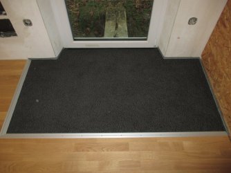

Wenn es ganz schlimm kommt, hätte ich noch einen anderen Vorschlag in petto:
https://www.woodworker.de/forum/threads/fußmatte-in-parkett-einlassen.119992/page-2#post-1090503
Neeee das war für uns auch vor 15 jähre keine Alternative …
Die Bretter sind an der Stelle eher heller statt dunkler geworden. Ich denke das sich die neuen Bretter binnen eines Jahres an die anderen angleichen werden – naja steht aber noch nicht zur Debatte.

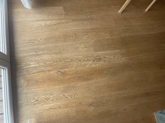

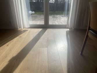

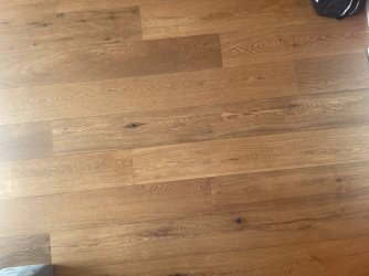

kannst du bitte noch ein Foto einstellen wo man die geschädigten Bretter und die Umgebung so aus ca. 1,5m Höhe sehen kann? Ich kann mir noch nicht vorstellen, dass die Dielen zerstört sind.
Hallo @Johannes , es ist schwer den Boden zu fotografieren da in diesem Raum mehrere Lichtverhältnisse herrschen. Grundsätzlich ist der Farbunterschied zwischen "gut.jpg" und "schlecht.jpg" nicht vorhanden. Richtung Terrasse wird der Boden nur heller.
Hier siehst du die "zerstörte" Stelle. Bis vor meiner Behandlung waren die Bretter einfach nur schmutzig und ausgeblichen, nach meiner Behandlung (das mittlere mit dem Astloch hauptsächlich) wurde dies natürlich deutlich heller, aber auch rauer. Nach dem ölen hat dies am meisten Öl aufgesaugt.
So geht der Boden im Raum weiter – relativ homogen.
Und so sieht der Raum in Richtung Terrassentür aus.
Ich hoffe Ihr / Du @Johannes könnte Euch ein Bild von meinem Problem machen.
Grüße Bernd und Danke
8.313
Hallo Bernd,
danke für die Bilder. Es ist so wie ich vermutet habe, das sind keine"zerstörten" Dielen. Da sind ein paar Dielen etwas ausgeblichen. Und, wie du schreibst, gibt es raue Stellen. Um diese Stellen zu glätten, würde ich jetzt doch eher feines Schleifpapier empfehlen 320er oder 400er. Am besten auf ein Stück Holz geklebt und dann damit ohne Druck in Richtung der Dielen überschleifen. Das Stück Holz könnte ein Stück Spanplatte sein, so ca. 7-10cm Breit und 15-20 cm lang. Das Brett soll dafür sorgen, dass wirklich nur die hochstehenden Punkte abgeschliffen werden.
