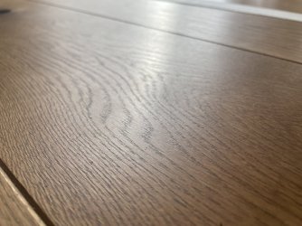

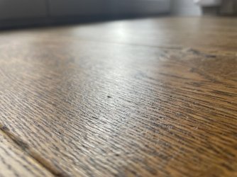

Hallo wie soll mal rauen Boden fotografieren?
Ich bin mal sehr ins CloseUp gegangen um die Struktur zu zeigen (frisch geölt)
1. Bild zerstörte Diele:
2. so sehen die Dielen aus die schön geschmeidig sind.

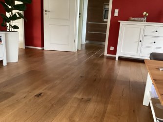

so sieht der Rest der Bude aus

ja kann man, aber bei dir macht das keinen Sinn. Erstens, ist bei dir das Parkett geräuchert (oder gebeizt) da solltest du vorsichtig sein. Zweitens sehe ich bei deinem Parkett nicht die Notwendigkeit soviel abzuschleifen. Die Fasern die Dich da aufgestellt haben, kannst du vorsichtig mit Schleiffliess, in Faserrichtung glätten.
rammler_b
18. Februar 2024
22
Ansbach
Ich habe auch die Befürchtung das beim Schleifen die Farbe verloren geht, oder was meinst Du mit "Erstens, ist bei dir das Parkett geräuchert (oder gebeizt)"
8.143
du hattest im ersten Betrag geschrieben es handle sich um "Landhausdiele Räucher-Eiche", daher gehe ich davon aus, dass die Oberfläche gebeizt oder geräuchert ist. Wenn ich mir dein Foto in Beitrag #11 anschaue, scheint der Boden aber recht "bunt" zu sein. Daher würde ich erstmal nichts an der Farbe machen, sondern nur versuchen die Rauheit zu beseitigen.
