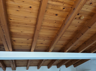

Hallo liebes Forum,
wir sind gerade dabei ein Haus BJ. 1986 zu renovieren. Die Holzdecke im EG ist mit der Zeit recht dunkel geworden. Da der Raum generell eher dunkel ist, würden wir gerne die Decke etwas aufhellen. Sofern möglich würde ich das Schleifen vermeiden wollen. Die Fläche ist recht groß und teilweise sind die Balkenabstände so klein dass da auch keine Schleifgiraffe dazwischen geht. Ich fürchte mich etwas vor dem Muskelkater meines Lebens wenn ich das alles Schleifen muss. Giraffe und Rotex wären zwar da aber die Zeit könnte ich im Moment mit dringenderen Dingen verbringen. Der weiße Querträger auf dem Bild ist ein mit Holz verpackter Stahlträger. Den würden wir entweder neu einpacken oder Schleifen. Es soll kein komplett deckend weißer Anstrich der Decke werden.
Ich bin bei der Recherche bzgl. Anstrich bei Osmo Dekorwachs oder Wachsbalsam von Natural Farben gelandet.
Wie würden das denn die Profis angehen? Musterfarbe kaufen und ausprobieren oder meint ihr wir haben da eh keine Chance ohne Schleifen? Ich weiß ehrlichgesagt auch nicht ob das Holz jemals behandelt wurde. Das einzige was der Vorbesitzer erwähnt hat, ist dass die Decke vor ca. 20 Jahren beim Umbau von Werkstatt zu Wohnhaus dampfgestrahlt wurde.
Danke schonmal für eure Tipps!
Michael

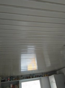

Wir haben so eine Decke Airless weiss spritzen lassen. Hält seit 15 Jahren. War die beste damals verfügbare Farbe und das beste verfügbar Airless Gerät, damit es überhaupt eine Chance hatte auf unserem Ölfarben-Grund.
Letztlich war der Aufwand gering, aber ich selbst könnte das nicht.
P.S.: Jetzt erst wahrgenommen: Deckend weiss ist keine Option für Dich. Bitte entschuldige, dass der sabbernde alte Mann wirre Dinge von sich gibt. :emoji_wink:

ob das streichen ohne schleifen funktioniert, ist auch davon abhängig wie der Raum genutzt wurde. Bei einer Küche in der viel gebraten wurde, wird es Probleme geben. Auch wenn viel geraucht wurde kann es Schwierigkeiten geben. Eventuell mal an ein/zwei Stellen testen.

Ich bin überhaupt kein Farbenprofi, daher meine Anmerkung anekdotisch verstehen: Bei uns wurde damals nur die Farbe aufgebracht. Keine Vorbehandlung, keine Grundierung. Airless so eingestellt, dass die Tröpfchen quasi halbtrocken an der Decke ankamen, gerade noch festklebten, und das Öl nicht durchschlug. Da es nach 15 Jahren noch gut aussieht würde ich sagen, dass Rudi wusste was er tat.
Die Farb-/Helligkeitsunterschiede sind Reflexionen des Sonnenlichts. Von der anderen Richtung aus betrachtet ist die Decke einheitlich weiß.

hm ok, Küche ist definitiv Teil des Ganzen.
Dann werden wir wohl Musterfarbe bestellen müssen und das mal in der Nähe von Dunstabzug ausprobieren...

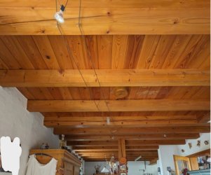

Ich würde das auf keinen Fall weiß machen.
Es gibt nichts schöneres als die natürliche Holzfarbe.
Die Risse in den Balken kommen dann auch stärker raus, weil du beim Streichen nicht richtig rein kommst.
Ich würde eher am Beleuchtungskonzept was ändern

bei massiven, rissigen Balken ist die Kombi, Balken naturfarbig, Decke dazwischen weiß, eine gangbare Lösung. Gerade bei niedrigen Decken und überschaubarer Fensterfläche bringt das viel.

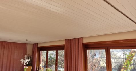

Anstrich 1997 mit Baumarktlackfarbe ohne weitere Vorbehandlung. Hält bis heute.gruß Werner Kleine Korrektur siehe weiter unten

Hellgrau gestrichen, wohl zweimal ohne Zwischenschliff. Das war astreines Nadelholz, daher wohl auch keine Harzdurchschlag. Wahrscheinlich habe ich die Decke (Bj. ca. 1962) vor dem Anstrich mit Seifenlauge abgewaschen, na klar, wegen Kochdunst. Ca. 2014 haben wir die Küche renoviert - u.a. den Fußboden - in dem Zug habe ich die Decke nochmal gründlich abgewaschen - siehe da: Schöner Glanzgrad, was natürlich nicht jedermanns Geschmack ist.
