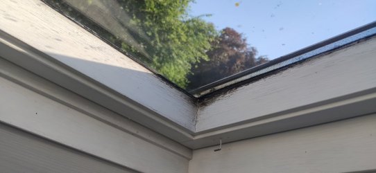

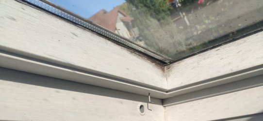

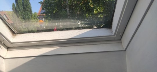

Im Badezimmer hat ein Dachfenster aus Holz an der Unterseite ein paar nicht so schöne stellen, und würde es gerne neu streichen.
Würdet ihr das Fenster komplett abschleifen oder nur die schadschaften stellen?
Welche weiße Lasur oder Farbe würdet ihr dazu verwenden? Ist Lasur im Badezimmer überhaupt dafür geeignet?

Würde da nicht zu viel Aufwand betreiben, also schauen, ob du das ohne Aushängen des Fensters hinbekommst. Das muss man abwägen, wie der Zustand ist. Falls es du nur eine kleine Nachpflege braucht, würde ich erstmal die Scheibe abkleben, dann kurz mit Korn 220 alles anschleifen und losen Lack entfernen. Und dann neu streichen. Es reicht da wohl, nur die Innenseite des Rahmens zu streichen.
Lasur/Lack würde ich was nehmen, was nicht zu hart wird. Also z.B. Gori 55, Consolan oder Owatrol Solid Stain.
Solche Dachfenster bleiben oft eine Dauerbaustelle. Im Winter wird es unten in den Ecken immer wieder ordentlich Kondenswasser geben, was dann Dauerfeuchte bedeutet und dann gammelt es irgendwann wieder. Scheiben täglich trockenwischen im Winter hilft. Eigentlich müsste man die Scheiben tauschen, damit das nicht mehr auftritt.

Kann man machen - ist halt nur oberflächlich, optisch. Die Ursache kannst du nicht beheben.
@WinfriedM hat eigentlich alles gesagt, ich möchte nur noch ein paar Überlegungen beisteuern:
Dachfenster haben eine begrenzte Lebenserwartung, das ist halt so. Sie halten auf nie so lange wie ein normales Fenster, die Konstruktion ist komplett anders.
Mittelfristig würde ich mitbedenken:
Miete oder Eigentum?
Bei Miete ist es klar: Da geht es nur um Optik und Wohlgefühl, man will nicht viel Geld in fremdes Eigentum stecken. Also: Streichen.
Bei Eigentum würde ich tatsächlich eine Rechnung aufmachen: Wie lange werde ich noch in diesem Haus leben <> wie alt ist das Fenster?
Für mich in meiner Situation würde die Rechnung so ausfallen: Das Fenster wird mich nicht überleben, also ersetze ich es, solange ich (geistig, körperlich, finanziell) noch in der Lage dazu bin. Mit dem Ersatz kann ich dann beruhigt altern.
Für junge Menschen mag es sinnvoll sein, den Ersatz möglichst lange hinauszuzögern - dafür kann es verschiedenste Gründe geben: Finanziell, geplanter Umbau irgendwann...
Wenn ich mir ausrechne, dass meine Wohnsituation sich in absehbarer Zeit ändert, würde ich auch nur streichen.

Mach da kein großes Ding draus. Kurz reinigen, anschleifen und lose Farbreste entfernen. Dann zweimal streichen und fertig.
