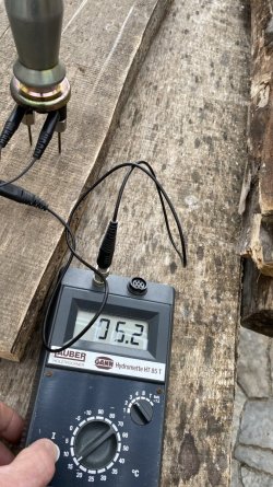

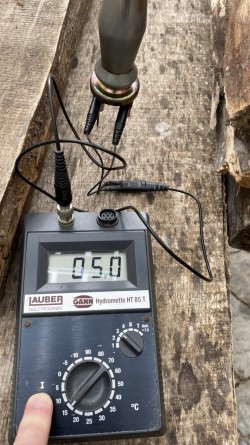

Ich bin doch etwas erstaunt aufgrund der niedrigen Werte, kann das sein?
Bin genau nach Anleitung vorgegangen.
Der Schreiner, von dem ich das Gann habe kommt morgen mal vorbei.
Ich glaub das ist Esche
Das ist Eiche

Im Normalfall sind solche Werte kaum möglich. Elektroden sind tief genug eingeschlagen?
Batteriekontrolle vor Gebrauch durchgeführt?

Batterie zeigt 9,8 an, also okay.
Ich setzte die 2 Spitzen auf, drücke oben drauf und lass das Gewicht fallen, erst dann schließe ich die 2 Bananenstecker an die Elektrode an.
So wurde es mir gesagt.

Nach meinem Kenntnisstand soll die Einschlagtiefe mindestens ein Drittel der
vorliegenden Holzstärke betragen. Vielleicht wird der Wert dann präziser?

Die Holzfeuchtemessgeräte sind letztendlich alles Schätzeisen , auch wenn sie viel Geld gekostet haben . Deines ist wahrscheinlich aufgrund von Alterung der elektronischen Bauteile weit weg vom genauen Wert . Opfere irgendwo ein Probestück und mach eine Darrprobe . Da brauchs du nur einen Backofen bzw. Mikrowelle und eine halbwegs genaue Waage . Das ist die einzige Methode , die wirklich genau ist . Vorteil ist , das sie nichts kostet .
8.403
wo war das Holz denn vorher eingelagert? Wenn es von draußen kommt, kann der Wert nicht stimmen. Das gezeigte Gerät hatte ich auch mal, da musste man bei Hartholz schon 3-5 mal den Gleithammer knallen lassen, bis die Nägel tief genug im Holz sitzen.

Das Kabel oder der Stecker ist defekt. Neues Kabel ausgepackt und es wurden in ca. 15 mm Tiefe 18% gemessen.
Also ganz „normale“ Werte für die bisherige Lagerung. Morgen geht es in den Keller.

Übrigens gibt es extra isolierte Elektroden (Nadeln). Die sind notwendig um überhaupt in der gewünschten Einschlagtiefe messen zu können.
Andernfalls wird immer die höchste Holzfeuchte(geringster Widerstand) gemessen, die das Holz hat.
