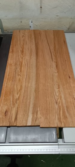

Ich habe einen Balken zu einer kleinen Platte aufgetrennt und verleimt. Eigentlich sollte der Ahorn sein :emoji_slight_smile:
Aber der sieht mir aus wie Eiche, nur ist da ein rötlicher Anteil drin. Ist das trotzdem Eiche oder was anderes ?
Danke schon mal
Gruß dsdommi

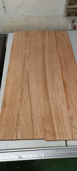

Ok.
Ich Versuche es nochmal mit weniger zittern:emoji_slight_smile:

Es ist sicherlich Eiche. Wenn du dir das Hirnholz anschaust, kannst du vermutlich ermitteln, ob Rot- oder "Weiß"-eiche (Trauben/Stil): Roteiche hat offene Poren, bei unseren anderen heimischen sind die Poren weitestgehend mit einer weißlichen Substanz ("tylose", kenn den deutschen Begriff nicht) gefüllt.
Gruß, David
