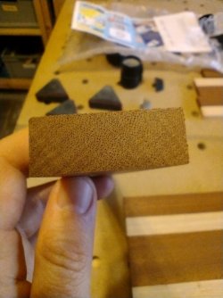

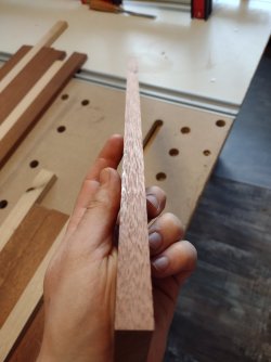

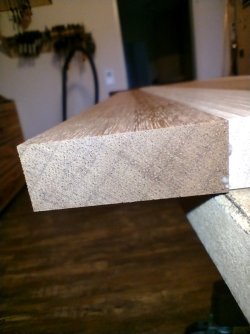

Habe hier Holz aus unserer Treppe im Haus. In der unteren Wohnung haben wir die Treppe weggemacht, aber das Holz vom Geländer aufgehoben. Das Haus ist in den 70er Jahren gebaut worden und die Treppe von einem Verwandten Tischler.
Habt ihr Ideen? Würde aus den kleineren Resten Schneidebretter machen wollen. Der Zustand der Fotos ist frisch gehobelt.

Hallo Sammy ,
das sieht sehr nach Sipo - Mahagoni aus . Das gab es in den 70ern in großen Breiten noch für recht wenig Geld , bei uns wurden daraus damals hauptsächlich Fenster gebaut .
Andreas
3.803
Sipo, das Fensterholz meiner Lehrzeit. Daraus sind 1977 die Fenster für das Haus meiner Eltern entstanden. Das Holz ist immer noch topfit. Also ich bin auch bei Sipo.
9.614
Ich auch, damit habe ich vor meiner Kirsche und Eiche Zeit gerne gearbeitet.

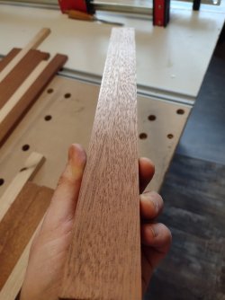

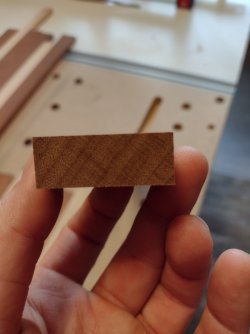

Es könnte vielleicht noch Sapeli sein, hast du noch ein besseres Bild vom Hirnholz?
Gruß, David
sammy12300
23. Februar 2020
86
Hab nochmal zwei fotografiert.
