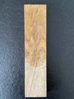

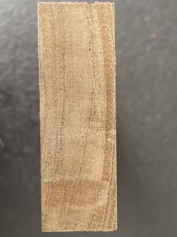

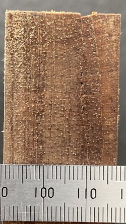

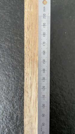

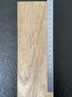

Mir ist eine Holzpalette für Edelstahlbleche aus Japan in die Finger gekommen. ISPM Stempel war vorhanden.
Tatsächlich waren in der Palette drei Holzarten verbaut. Zwei davon konnte ich mit Hilfe des www zwei bestimmen. An der dritten bin ich gescheitert.
Es handelt sich um ein Kantholz 8x3x100cm. Trockendichte 0,61, Härte ermittelt mit Fingernagel zwischen europ. Nussbaum und Eiche.
Ich hoffe, die Bilder sind aussagekräftig. Könnte es aufgrund der hellen Farbe vielleicht Splintholz sein? Wer hat eine Idee, was das für eine Holzart ist?
Grüsse von südlichen Bodenseeufer
Manfred

Ich kann keine verlässliche Einschätzung geben, aber mir kommen Rubberwood ( Hevea brasiliensis) und Mango (Mangifera indica) in den Sinn.
Für solche Verpackungszwecke wird weltweit billiges und eher leichtes Holz genommen.

Vielen Dank für Eure Hinweise. Diese Verdächtigen hatte ich auch schon auf der Liste. Am ehesten wohl Rubberwood. Wobei mich die sehr dunklen Strahlen auf meinem Kantholz irritiert haben.
