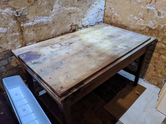

ich habe mich hier angemeldet, da ich an einen alten Schneidertisch gekommen bin, welchen ich mir gerne fürs Wohnzimmer herrichten möchte.
Bevor ich allerdings mit säubern/ schleifen / evtl. beizen/ ölen etc. loslege, würde ich gerne erstmal herausfinden mit welcher Holzsorte ich es zu tun habe.
Hier erstmal ein paar Bilder:
Tisch komplett:

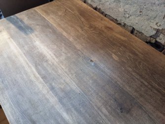

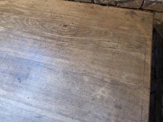

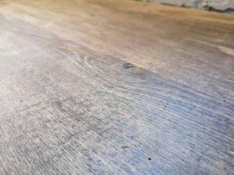

Tischplatte von oben:
PXL_20230103_113759819.MP.jpg PXL_20230103_113808743.MP.jpg PXL_20230103_114344469.MP.jpg

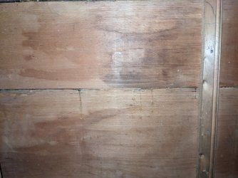

Tischplatte von unten:

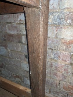

Beine:

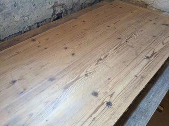

Unter dem Tisch war eine zweite Platte als Ablage verschraubt. Ich habe sie grob abgeschliffen, um die Maserung besser sehen zu können. Das Holz sieht nach meiner laienhaften Empfindung anders aus als Beine und Tischplatte, aber dafür den restlichen Anbauteilen des Tisches (Querstreben, Schublade, etc.) sehr ähnlich. Ist das vielleicht Kiefer?
Untere Platte:
Meine Frage:
Kann jemand erkennen, welche Holzarten hier für Tischplatte, Beine und untere Platte verwendet worden?
Danke schonmal!
Lukas
Holz Chopper
19. Januar 2021
133
Mülheim an der Ruhr
Hallo Lukas,
Die untere Platte sieht mir nach einem Nadelholz aus ( Kiefer, Fichte..)
Die Beine sehen mir nach Eiche aus aufgrund von Struktur und Markstrahlen
Die obere Platte wäre der Logik nach dann auch aus Eiche, obwohl ich aufgrund des Bildes von der Unterseite spontan auf Buche getippt hätte
Aber mit Sicherheit kann dir hier jmd eine konkretere Antwort geben
Herr Dalbergia
3. Juli 2010
1.656
Hallo Lukas,
Ich wollte gerade das gleiche schreiben
- an den Beinen erkennt man den dicken fetten Spiegel einer Eiche
- die Tischplatte hat diesen Spiegel nicht, also keine Eiche
- die Tischplatte sieht von unten sehr nach Buche aus
- die andere Platte Kiefer oder Lärche
3.505
Nun können schon einen Verein mit erweitertem Vorstand aufmachen, denn auch schließe mich den Worten meiner Kollegen an. Eigentlich eine klassische Kombination.
Eckard
seschmi
23. Mai 2008
3.147
Allerdings wäre ich vorsichtig mit der Tischplatte. Wenn Du die abschleifst, ist das einfach nur noch eine langweilige Buchenplatte. Und Buche beizen ist auch nicht einfach.
Im Moment kommt ja der Charme der Platte von der Patina. Die würde ich also nach Möglichkeit erhalten.
