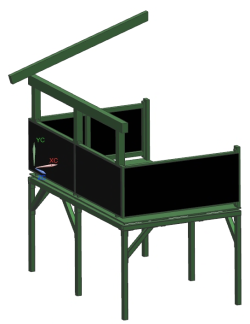

An meinen Balkon möchte ich ein Geländer installieren das aus 4 PV Modulen besteht.
Der Balkon bekommt einen Boden aus WPC und eine Dachkonstruktion aus Holz.
Die PV Module sind ohne Rahmen und müssen mit Montageprofilen befestigt werden.
Diese Profile benötigen wiederum eine Auflage an der sie mit Schrauben befestigt werden.

Bei den Montageprofilen ist es vorgesehen das auch ein Blech eingeklemmt werden kann deshalb dachte ich das Holz von oben mit einem Blechprofil zu schützen.
Schütze ich das Holz damit oder schade ich mehr wegen Kondenswasser?
Die Blau eingefärbten Träger sind 80x80 er Holzbalken
In der Handskizze ist die Idee mit dem Blech zu erkennen. Ein Schräger U Blech
Was denkt ihr?

Worauf steht denn die Terrasse, ist das alles Stahl (weil da ein Rohrprofil eingezeichnet ist)?
Du kannst ja die Alu-Profile in jeder beliebigen Farbe, zB Anthrazit matt streichen.
Hallo ja das ist Stahl 100x100x6
Dachte auch erst die Haltekonstruktion für die PV Module auch aus Stahl zu machen aber das war mir dann etwas zu heftig. Und von oben sieht man den Stahl auch nicht deshalb wollte ich das Material nicht nochmal aufgreifen, aber würde gehen.

…….da braucht’s Specialfarbe, unterschiedlch ob Alu Natur oder eloxiert. Oder gleich in EV 5 oder 6 besorgen.
Abdeckung oben aus CU kanten, so dass es noch die Oberkante des Panels abdeckt. Passt sich im Laufe der Zeit an.
Danke ich würde gleich Profile in eloxiert (schwarz) benutzen. Das würde passen.
Abdeckung aus Cu trotzdem noch obwohl Alu Profile oder Alternativ.
Schwitzt es unter der Cu Abdeckung?
