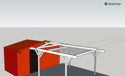

Ich will einen Querträger für die Auflage der First Pfette tragend verschrauben statt einem Balkenschuh. Wo find ich denn eine einfache Art die notwendige Länge zu ermitteln?
Mir reicht eine einfache Rechnung auf die ich ein paar cm Sicherheit aufschlagen kann.
Konkret sind es 80x160 KvH die als T verschraubt werden daher muss ich wissen wie tief sollte ich ins Stirnholz gehen.
Schrauben waren vollgewinde aka spax inforce oder Fischer powerful angedacht in 6-8

Mach uns mal bitte eine Skizze, so richtig sicher verstanden habe ich deinen Fall noch nicht. Dann kann man auch eher was zur benötigten Länge sagen.

Verstehe ich das richtig das du ein Auflager für eine Fristpfette bringen willst welches ins Stirnholz geschraubt wird?
Da müsste ich auch eine Skizze sehen, kann ich mir jetzt gerade nicht vorstellen.

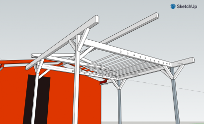

Das ist meine alte Planung möchte aber nun doch die firstpfette auf die beiden querträger stellen die hier noch mit Stangen verbunden sind was nun wegfällt.
Zuerst wollte ich da Balkenschuhe nehmen aber nach einem Fischer Video das zeigt das vollgewindeschrauben solche Verbindungen um Längen stabiler machen will ich die nehmen. Denke es wird eine mindest Tiefe geben und eine ab der es egal ist ob’s mehr wird.
