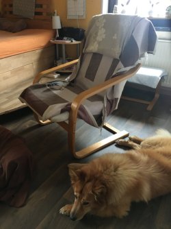

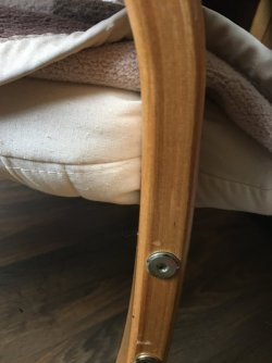

Es gibt (gab?) von Ikea einen Sessel, der im Grunde aus zwei formverleimten Trägern besteht (das Foto zeigt unser eigenes Exemplar). Querschnitt 20x60mm, mindestens 10 Lagen an also 2mm Schichten.
Schwingt schon ordentlich, ich hab immer ein mulmiges Gefühl dadrauf, hält aber seit 30 Jahren.
Das sind beim Stuhl schon recht enge Radien. Das hier zu bauende kommt mit einem viel größeren Radius aus, also grob geschätzt mit 5mm starken Lamellen sollte das Formverleimen (also ohne Dampfbiegen) funktionieren. Davon dann 20 Schichten … Auf einem im Startbeitrag verlinkten Foto kann man so etwa 15 Schichten erkennen.
Ein anderes Beispiel sind die gebogenen Leisten von Lattenrosten für Betten, gerade mal 10mm stark (die sind auch auf dem Foto zu sehen :emoji_wink: …)

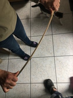

Und noch ein Praxis-Schnelltest: eine 7mm starke 70cm lange Kieferleiste lässt sich ca. 10 cm durchbiegen (bald kennt ihr all meine „Mitbewohner“, hier weibliche, ein zweibeiniger und ein dreibeiniger …) 13574AEB-6E30-4EC4-9D14-862E75E1E9E5.jpeg

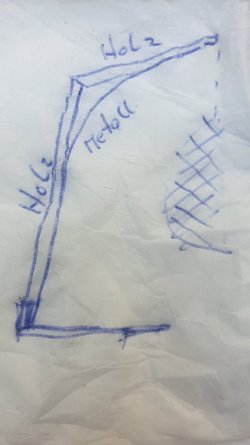

Als Überlegungsansatz: wie wäre es wenn du einen hölzernen "Galgen" machst und mit einem Metallbogen abstürzt.
Hab leider gerade nichts anderes zur Hand, deshalb ist angehängte Skizze auf einer Serviette entstanden.
LG Gerhard
