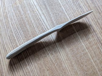

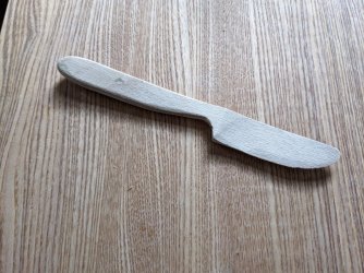

Das ist das erste Messer meines 2,5 jährigen:
Buche, war schon x Mal in der Spülmaschine. Ist sehr dünn für ein Holzwerkzeug, funktioniert aber einwandfrei. Und mein kleiner hat beim Zurechtschnitzen zugeschaut und fand's super.
I like it!
Fuer einen Saeugling braucht's das aber noch nicht, oder? Und dein Junior ist ja schon fast erwachsen... :emoji_slight_smile:
