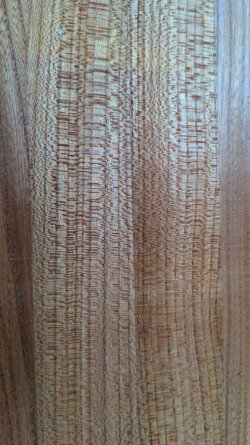

Hallo an alle,
Ich habe letztens jede Menge Holz aus einer alten Werkstatt bekommen.
Als Laie versuche ich jetzt herauszufinden welche Arten dies sind.
Ich hoffe dass ich über das Schwarm-wissen wenigstens ein paar Arten herausfinden kann.
Hier schon mal die ersten 6 :emoji_slight_smile:
Vielen Dank für eure Hilfe

Mathis
7. Juni 2007
3.658
Im Dorf in 'ner Stadt
1: Platane
2: möglicherweise Kirsche, kann auch Birne sein,
3: dito
Fotos von gehobelten Oberflächen würden helfen!
Christoph1981
1. März 2023
788
Castrop-Rauxel
1. Hätte ich Ulme vermutet
2. ? Wegen der Rinde aber keine Kirsche?
3. Buche?
Das mit den gehobelt Flächen würde echt helfen :emoji_wink:
Grüße aus dem Ruhrgebiet
Christoph

Bild 3 oben links: Lärche - oben Mitte: Mahagoni - oben rechts: Weißbuche, Ahorn, Buche ungedämpft? Unten: Rüster
Bild 2 Kirschbaum
Bild 1 Kirschbaum

Christoph1981
1. März 2023
788
Castrop-Rauxel
Eigentlich empfinde ich euch beide als Bereicherung. Bitte nicht. :emoji_cry:
Wenn ich an den Splint von Wenge und Padouk denke, das bei mir noch rumliegt - das ist auch klar abgegrenzt.
:emoji_blush: Ich danke für diese Information, weil ich tatsächlich nur mit dem wenigen Wissen aus meiner gut 30 Jahr zurückliegenden aktiven Tischlerzeit geantwortet habe (ich fand aber vor allem die Reaktion von @Holzrad09 so herausfordernd, weil so absolut :emoji_wink:).
Mit Tropenhölzern bin ich nur wenig in Kontakt gekommen, da waren Mahagoni (im Lehrbetrieb = Sipo-Mahagoni), Abachi, Limba und Gabun als Furnier auf Tischlerplatten.
Aber bei Bild 1 unten sagte mein Auge gleich Ulme/Rüster...
Mal schauen, wie sich die Meinungen mit anderen Bildern entwickeln.
Bis die Tage
Christoph
NeuWäller
11. Dezember 2019
125
Westerwald
Niemals nie, das ist Tropenholz !
Meine Tischplatte aus Rüster weist die gleiche Art Spiegel auf, siehe Foto, allerdings geölt und nachgedunkelt. Und da könnte ich dir sogar noch zeigen, wo der Baum gestanden hat, und zwar im alles andere als tropischen Westerwald...:emoji_wink:

4.564
Bin mal auf die Bilder mit gehobelter Fläche gespannt
Das einzige wo man halbwegs richtig liegen könnte ist das Mahagoni-Macore-Meranti-(Merbau) Brett....
Optimal wären auch Bilder der frisch angesägten Stirnkante - zwecks Tropenholz vs. einheimisch
7.827
Hallo zusammen
Bild 1, für Rüster fehlen mir die groben Poren (Ringporigkeit wie bei Eiche) und anhand der Spiegel bin ich auch eher bei Platane.
Ich müsste zuerst eigene Platane anhobeln und vergleichen.
Bild 2 ist sägeroh zu undeutlich, es ist leicht rötlich, daher fallen für mich Birke und Linde weg, es kann auch verfärbt sein.
Bild 3 ist schwach, leicht rötlich ev. ungedämpfte Birne, ich kenne nur gedämpfte Birne die deutlich dunkler rötlich ist.
Gruss und weiter heiteres Raten.
