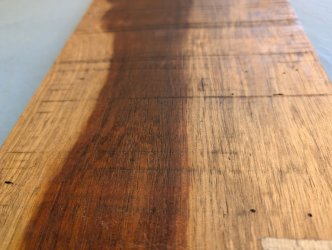

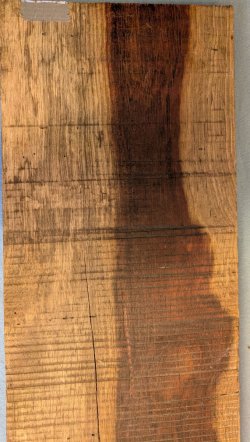

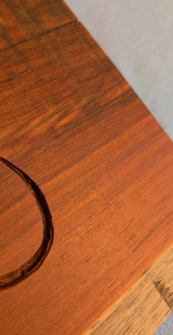

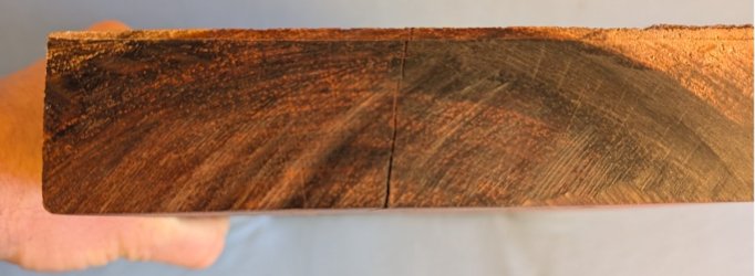

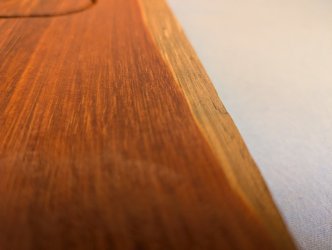

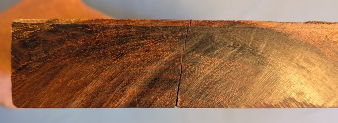

moin,
habe ein stueck welches i nicht bestimmen kann.
bin beim messen/wiegen auf 0,915g/cm3 gekommen.
herkunft: definitiv suedostasien - malaysia, singapore o. indonesia
hat viele jahre im trockenen gelegen, allerdings mit immer wieder wechselnden luftfeuchtigkeiten.
sehr markant die dunkelrote faerbung im kern und der wechsel ins helle zum splintholz
1/2 bilder der vorgeschliffenen vorderseite mit grain240
3/4 bilder von der grob angeschliffenen rueckseite grain80
5/6 bilder vom hirnholz
ps: habe nach einem generischen thread fuer holzbestimmungsanfragen geschaut aber da war nix. falls es diesen doch geben sollte, gerne verschieben...
4.475
Könnte zu einer Gruppe von Hölzern gehören, die ich aus Frankreich unter dem Namen Kruen oder auch yang kenne. Wie die in Deutschland heißen, weiß ich aber nicht. Viele waren sehr harzig und Splitter führten oft zu Entzündungen. Sicher bin ich mir aber nicht.

selbst gefaellt nein, allerdings war die bohle mit dem 'heat treatment & fumigation stamp' versehen, ausgestellt in singapore (SG).
marco_U
8. Januar 2023
5
Ostsee
laut dem schiffshaendler, von dem das holz stammt, ist es ein lokales produkt.
habe i selbst in jurong abgeholt.
dementsprechend meine annahme, dass es sich um malaýisches o. indonesisches holz handelt, welches in singapore fuer den export vorbereitet wurde (inkl. der papiere).
mir wuerde auch nicht recht einfallen, warum suedostasien tropenhoelzer von anderswo importieren sollte.
**das ist allerdings nur eine vermutung, kann i nicht bestaetigen.

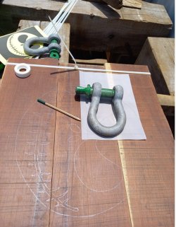

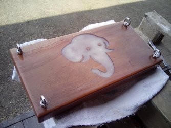

i habe noch ein paar bilder gefunden, die evtl. aufschluss geben koennen.
beide photos mit holz aus der gleichen charge.
schonmal schoenen dank fuer die antworten...

4.475
Ich hab da noch zwei Bezeichnungen für das Holz gefunden, an das ich dachte: white kanyin und keruing. Scheint aber eine Bezeichnung für eine größere Gruppe von Hölzern zu sein, so wie es verschiedene Palisanderarten gibt.
Edit, die korrekte Bezeichnung ist Dicterocarpus mit Rohdichten von 0,64-0,95
