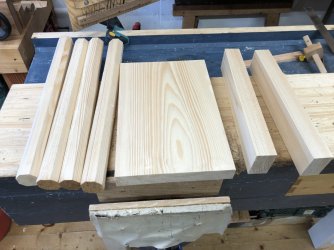

Was ich vom Handwerkzeug her kommend empfehlen kann ist: Latten, Glattkantbretter oder Dielen, vielleicht sogar Leimholz, aus dem Baumarkt zu nehmen, dann aber gut um Äste und dgl herumzuschneiden. Beim Holzhändler gibt es schon auch mal Fichte in bessere Qualität, so eine Diele reicht dann für ein paar Projekte.
Gruß, David

Die erwähnte Fichte habe ich heute ausgehobelt, auch von Hand. Kein Vergleich zu Baudielen.
Gruß, David
