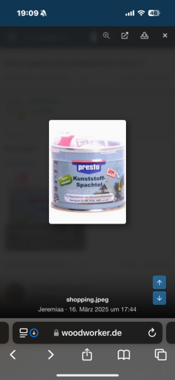

Ist der Kunstoffspachtel von Presto anwendbar mit oder ohne "Härter" anwendbar - und ist der, den ich mit Photo eingestellt habe, der richtige - oder sollte ich Feinspachtel nehmen?
Du brauchst immer einen Härter dazu, sonst härtet er nicht aus und bleibt plastisch. Der Härter ist aber dabei. Wenn du dein Bild genau anschaust, siehst du unter dem durchsichten Kunststoffdeckel die kleine weiße Tube vom Härter.
2K sagt das eigentlich schon aus: 2 Komponenten: 1xSpachtelmasse 1xHärter.

OK, wußte ich nicht. Gibt's im Internet, oder beim Produkt selbst, Info's, in welchem Verhältnis man mischen muss?
Reicht eine kleine Tube Härter für meine Bereiche aus?

Es gibt keinen schwarzen Härter von Presto.
Bräuchte ich diesen (roten) Härter - reichen 50g ?
Und bräuchte ich auch die Reparatur Box?

Einen speziellen schwarzen Härter brauchst du nicht und auch keine Reparaturbox. Das ist alles beim Spachtel dabei.
Normalerweise sind Härter hellrot bis rosa. Du brauchst ja nur eine ganz ganz kleine Menge davon.
Das Mischungsverhältnis Spachtelmasse zu Härter ist irgendwas um die 2 bis 4%. Das genaue Mischungsverhältnis steht bei den Verarbeitungshinweisen.
Die kleine Tube die dabei ist, reicht für den gesamten Spachtel. Das schwarz vom Spachtel überdeckt das bischen rot vom Härter, das sieht man nicht mehr wenn es angemischt ist.
Schau mal hier, da steht alles was du wissen mußt:
https://www.farben-frost.de/presto-fullspachtel.html

Also wenn ich diesen Presta Kunststoff Spachtel kaufe, dann ist eine kleine Tube Härter dabei?

wie geschrieben die Tube Härter ist immer dabei und reicht für die ganze Dose Spachtel.
Ist aber sehr gutmütig bzgl falschem bzw zu viel Härter.
Ach ja den Begriff Härter nicht falsch verstehen der macht die Spachtel nicht härter/ besser. 2K Produkte brauchen eben 2 Komponenten um auszutrocknen.
Unterseite mit einem breiten Tesa ( klar KEIN Packband) abkleben. Die erste Portion Spachtel in den Spalt reindrücken mit Hilfsmittel verdichten. Spalt nach und nach auffüllen. Frischer Spachtel hält auch a auf bereits getrocknetem. Zum Schluss darf ruhig etwas überstehen. Durchtrocknen lassen (geht flott; 30 min) planschleifen, auch seitlich bündig auffüllen. Bei Löchern erneut spachteln. Und wieder planschleifen Korn 120 / 150. Wenn du Leimst brauchst du nicht spachteln, wenn du spachtelst brauchst du nicht leimen.
