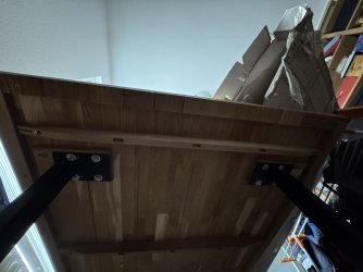

Holz Tischplatte hat sich von unterem Holzrahmenrand gelöst und von der Restplatte abgespalten
Jeremiaa
10. März 2025
25
Meine Wildeiche Tischplatte hat sich vom unteren Holzrahmen Rand gelöst (( ca. 2cm dicke Tischplatte; und 4/5cm Randbreite mit Holzrahmen Verstärkung; gesamt Dicke von Tischplatte und Holzrahmenrand ca. 4cm)).
Die Tischplatte hat sich auch minimal vom Rest der Tischplatte abgespalten
Wie könnte ich das am besten reparieren?
Mit Holzkleber und Schraubzwinge und/oder zusätzlicher Schraube, und wenn ja, welcher Holzkleber/Holzleim pist der beste, und wie lang dürfte die Schraube maximal sein?
Und wie bekomme ich den Kleber/Leim in die schmalen Ritzen?
Hoffe auf guten, fachmännischen Rat!

Hier ist anscheinend die Tischplatte in der Breite geschrumpft. Das ist, bei sinkender Holzfeuchte, völlig normal.
Dass dabei aber ein Riss entsteht nicht.
Ursache ist vermutlich eine falsche Befestigung der Tischplatte an der Zarge.
Die sieht man auf den Bildern nicht, der dunkle Fuß auf Bild 1 lässt aber eine Metallzarge vermuten.
Wenn ja müssen dort die Befestigungspunkte so gemacht werden dass die Tischplatte in der Breite etwas Spiel hat.
Ein Foto der Zarge könnte da Klarheit bringen.

Tatsächlich könnte das Holz geschrumpft sein, die Tischplatte stand vier Jahre lang unausgepackt in der Nähe der Heizung.Die Tischplatte hat unten 3/4 Querbalken zum besseren Halt der Platte,
und die "Füße" des Tisches sind u-förmige Metallbeine ((Industrial Style))
9.433
Die Zarge sind in dem Fall die Metallteile und die Querbalken.
Die Tischplatte muss daran so befestigt sein dass sie schwinden und quellen kann.
Das ist vermutlich nicht der Fall.
Daher würden Fotos der Befestigung hier die genaue Beurteilung der Schadensursache ermöglichen.
Bevor die Platte selbst repariert wird muss erst sichergestellt sein dass der Schaden nicht bald danach wieder auftritt.

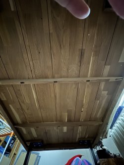

Leider kann ich zwei Photos nicht hochladen, weil diese wohl zu groß sind, da wäre aber der Riss mit Ansicht von unten zu sehen gewesen…wie könnte man ein Photo von der Auflösung her kleiner machen?

Also an den Beinen liegt das wohl nicht.
In den Querstreifen sind Langlöcher gebohrt. Wenn die Schrauben darin auch noch so verschraubt sind dass sie rutschen können sollte das passen.

die Gratleisten scheinen mir zu lang zu sein.
Die stehen doch an der Aufdoppelung an...

Trotz Langloch halten die das Holz doch nicht auf.
In diesem Falle schon, wenn die am Ende gegen die Aufdoppelung drücken. Dann reißt die Platte, wenn sie schrumpft. Genau so, wie es passiert ist. Ob es wirklich die Ursache war, müsste man im Detail prüfen.
Die müssten dann gekürzt werden und prüfen, ob die Langlöcher da wirklich funktionieren. Manchmal werden da Schrauben so reingemurkst, dass sich nichts mehr bewegen kann.
