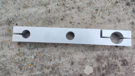

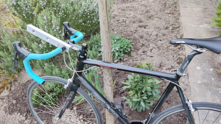

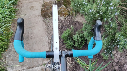

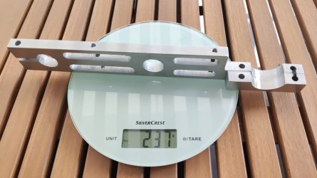

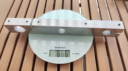

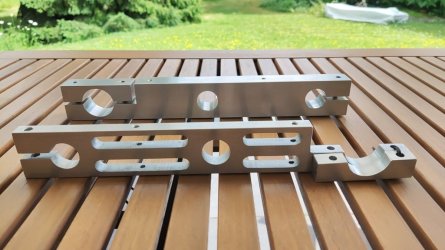

Und wo liegt da dein Problem? Doch wohl nur in der Sauberkeit und Exaktheit der Verarbeitung dieser einfachen Mechanikerarbeit
Natürlich werden diese Bohrungen gebohrt und ggf, nach erforderlicher Maßgenauigkeit der Passung, aufgerieben. Sehe ich hier aber nicht, also sollte sauber bohren schon ausreichen. Ggf wird der Klemmbereich etwas verlängert

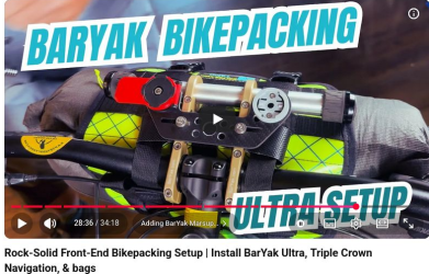

Features:
-Stress tested to 150lbs
-Rails CNC machined from aluminum billet and anodized
-Fits 35 and 31.8mm Bars with optional shim kit.
-New 2023 Lighter Weight of single rail 4.65oz - 133gm
(Mounts) Pass-through attachment for Strap & 10-32 accessory screw mount, Screw & Strap **Not included**
Mounting: Once Your desired BarYak width is determined, secure the bottom Bracket to the handlebar by inserting the “C" clamp bolts through the Top and into the bottom “C “ bracket, Using the 4mm Allen wrench, evenly tighten these bolts to a torque of 42–63in-lbs. (4.7–7.2N-m). Note: You may have to un-wrap the top section of handlebar tape in order to gain the desired clamping width. Do not route the brake or shift cable housing underneath the aerobar brackets—this will affect braking and/or shifting performance.
Als jemand der "früher" viel mit dem Rennrad auf Tour war (z.B in 3 Wochen vom Schwarzwald nach Calais/Dover, einmal um die Insel und wieder zurück) möchte ich dir eine kurze Anmerkung geben. die Last möglichst so weit wie möglich an den Rahmen bringen und nicht irgendwio mit nem riesen Hebel vorne am Lenker, Fährt sich bescheiden. Ich hatte anfangs auch ne große Lenkertasche.... Später nicht mehr. Rahmentasche, nen kleinen Gepäckträger für die Rolle längst und vorne nen Lowrider mit kleinen Taschen (heutzutage gibt es ja auch andere "coole" Befestigungsmöglichkeiten für Rollen an der Gabel) Ich hatte auch nen Syntace Zeitfahraufsatz (das Orginal) drauf und da Tacho und Lampe dran..... Schwere Akkulampe war schon grenzwertig, weil halt alles wegen der langen Helbel extrem angefangen hat zu vibrieren...... Ich würd also die Rolle eher direkt am Lenker festmachen oder mir einen besseren Platz suchen. Nen Lenker oder Vorbau der sich plötzlich verabschiedet bringt in der Regel gehörige Schmerzen mit sich.
