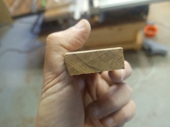

Wir haben vom Vorbesitzer unseres Hauses Gartensessel der Firma MBM geerbt. Sie bestehen aus einem Metallgestell mit angeschraubten Holzsprossen. Diese wurden vom Vorbesitzer grün gestrichen.
Ich habe die Sprossen von einem der Sessel demontiert und die grüne Farbe abgeschliffen. Ich würde gerne wissen welches Holz das ist, da mir am liebsten wäre wenn ich das Holz unbehandelt lassen könnte.
Hat jemand eine Idee?
Danke im Voraus & mfg,
Adam

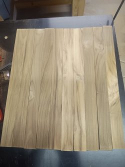

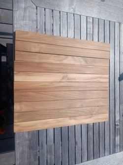

Danke an alle die bis jetzt mitgeraten haben!
Ich hab jetzt nochmal Fotos vom Holz bei Tageslicht gemacht vielleicht hilft das ja?
Hab außerdem das Bündel vermessen und abgewogen und kommen auf ein ungefähres Gewicht von 640 kg/m3. Holz sollte eigentlich trocken sein, da der Stuhl seit mindestens einem halben Jahr im Heizkeller steht und der Lack bei diesem Exemplar relativ intakt war.

mein erster Gedanke war American Whitewood. Aber dazu passt der Hirnholzschnitt nicht.
Also kann ich nur die Region in Richtung Affensitzbaumholz oder auch Faultierhängebaumholz eingrenzen.
Interessant! Ich hab die Bilder auch in einem Amerikanischen Forum eingestellt und da waren sich bisher alle einig, dass es sich um "Poplar" handelt.
Hab dadurch gerade gelernt, dass damit nicht unser Pappelholz gemeint ist, sondern dass von dir erwähnte American Whitewood - auch Tulpenbaumholz.
Ergibt aber eigentlich gerade für Gartenmöbel keinen Sinn, da überhaupt nicht dauerhaft.
Auch ist das Holz dafür zu schwer.
16.482
es wundert mich sehr, dass die Kollegen aus N Amerika an Poplar denken.
Ich habe das Material häufig in nennenswerten Mengen verarbeitet
und weder farblich noch gewichtsmäßig komme ich in diese Richtung.
Das Porenbild passt m.E. ebenfalls nicht.
Sollten die Möbel einige Zeit auch im Freien verbracht haben,
wären mindestens an den Kontaktstellen zum Unterbau erhebliche
Strukturschäden entstandenen.
Teak will ich von den Bildern her nicht ausschließen, das Material wäre heute von erheblichem Wert.
Als Schnittholz z.Z. bei 6-9 k€/m³, aber auch vor längerem bereits teuer.
..... und dann an so einfachen Möbeln???

Bei solchen Tischen aus Fernost darf man nicht in deutschen Qualitätskriterien denken. Genommen wird was billig und vorhanden ist. Dauerhaftigkeit ist da eher zweitrangig.
Teak kann schon sein. Oder ein Holz, das spätestens beim Verkauf an den Großkunden als Teak bezeichnet wird. Wenn es sein muss sogar mit Zertifikat und Siegel.
LG Gerhard
Tilia
29. Juni 2009
738
Nähe KA
+1 für Teak (oder Teakähnlich). Hat sich das Holz beim Schleifen evtl. leicht ölig/fettig angefühlt?
Es wäre jedenfalls auch ein möglicher Hinweis dafür, warum die grüne Farbe so schlecht gehalten hat.
