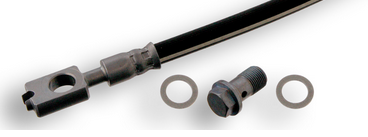

ich will meinen VW Bremssattel wechseln, Schlauch mit Hohlschraube.
Kann mir jemand sagen, was für eine Art Dichtring da hin muss ?
Sollte wohl besser neu, was ? Liegt aber nicht bei.
Danke !!!

Was für ein VW?
Normalerweise sind am Bremssattel die Schläuche als auch die Bremsleitungen ohne extra Dichtringe und mWn auch seit Jahrzehnten ohne Hohlschrauben ...
Hast Du vielleicht mehr Angaben?
An sich verkaufen die Händler die Bremssättel verkaufen auch das passende Zubehör, bei Hohlschrauben waren meiner Erfahrung nach Dichtring aus Metall dazwischen und keine Gummi/Kunststoffdichtungen.

Bei dem Bremsschlauch ist normal die Hohlschraube mit den dazugehörigen Dichtringen drauf und fällt auch nicht auseinander... zumindest, wenn wir jetzt mal von nem halbwegs aktuellem Fahrzeug sprechen.
Der Hinweis auf den Teilehöcker kam schon. Der wird vermutlich n Kupferringsatz herbeischleppen...
Standart iist aber oft eher, den Sattel zu wechseln und den Schlauch/Dichtringe zu lassen. Halt sauber prüfen ob das System dicht hält!
11.276
üblicher Weise gehören da Kupferringe hin, kein Gummi und kein Kunststoff.

die Dichtringe können i.d.R. wieder verwendet werden (so lange nicht mechanisch beschädigt). Hatte bisher keinerlei Probleme damit. Hohlschraube mit entsprechendem Drehmoment anziehen und gut.
Eigentlich gehört das dorthin, was in der elektrochemischen Spannungsreihe am nahesten beieinander liegt.
Da im Aftersale aber eh alles gemischt wird, sollte das egal sein, hat ja eh nicht so viel Zeit zu korrodieren.
Ich würde die alten oder Alu nehmen wenn die Schraube aus Alu ist, ansonsten Kupfer.

Dieses Thema ist echt kontrovers ! Mit dem neuen Sattel kommen keine neuen mit. Alu, Kupfer, nicht erneuern...
Ich werde mal schauen, was verbaut ist.

So, das Mysterium ist geklärt: Bei der neuen Lieferung lagen jetzt dann 2 wunderbare, nagelneue Messingringe bei !

Eigentlich ists überhaupt kein Mysterium, nur hast du keine Infos zum Fahrzeug bzw Sattel geliefert.:emoji_thinking:
Konkret gibts es Bremssättel aus Stahl oder Aluminium. Gleiches gilt für die Hohlschrauben, wobei die in Alu schon speziell wird.
Bei nem Alusattel mit Aluhohlschraube hast mit Beitrag5 z.b. n ziemlichen :emoji_poop:
