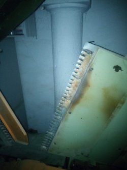

Hat hier jemand den Hobel mit geschlitzten Tischlippen und könnte mir da paar Maße geben?

Das ist von einer SCM 2252
Schlitz ist 6,5 breit, Tischfinger 9,5mm breit.
Schlitztiefe ist 19 mm.
Ist bei dir sicherlich Stahlguss?
Am gescheitesten wäre sicherlich das zu fräsen.
An Hausmittel würde mir nur einfallen, in den Schlitzen Löcher bohren und dann mit der Flex die Stücken raustrennen.
Wenn es sauber angerissen ist, sollte das möglich sein.

es ist eine ausreichende Festigkeit der Lippen sicherzustellen die ausreicht,
dass mitgerissene Holzteile, wie z.B. schwarze Fichteäste,
die Kammzinken nicht so verbiegen,
dass sie mit den Messern in Berührung kommen können.

Ist aus Alu.. sind die bei dir auf beiden seiten identisch? Ein techniker von hofmann meinte die schlitze wären am aufgabetisch schmaler damit es stabiler ist wenn mal äste rausfliegen

Ich kann morgen nochmal schauen, bin mir aber ziemlich sicher, das beide Seiten identisch sind.
Dann sind die Alu Leisten bei dir ja sicherlich auch geschraubt?
Dann wäre ja der Ablauf weiter so wie oben vorstellbar, nur statt Flex, wird's die Fks mit Alu Blatt.

Dachte @Martin45 z.B. hätte den hobel, würd gern das orginal nachbauen. Eben wegen dem thema der fiesen ästen
Danke dir :emoji_slight_smile: mein Hausmittel ist zum Glück ne große Fräse

Frag doch mal Hofmann, was das kostet, wenn sie dir entweder die Schlitze reinmachen oder neue Lippen anfertigen. Mir wurde für eine AHW411 mal 300€ netto genannt für die komplett neu angefertigte Lippe. Die alte hätte an einschicken müssen. Die Maschine habe ich nicht genommen.
Mit der Flex... Na ich weiß nicht. Nachher pfeift da die Luft durch eine Ritze oder über eine Kante, dann ist nichts gewonnen.

Nene, würd das schon nach Maß fräsen. 300 netto geb ich lieber woanders aus :emoji_slight_smile:

Nicht hätte...Hatte ihn mal...mit und mal ohne Lippen. Auch ohne Lippen gibt es schlimmere Hobel bzgl. Lautstärke.
Hätte, hatte, Fahrradkatte... :emoji_slight_smile: dann hattest du ja wohl mal den direkten Vergleich.. meinst das lohnt sich für die Nachbarn? Hast du evtl. noch Zugang zum Hobel zwecks Maße der Schlitze?
7.778
Hatte sie mal mit und mal ohne, aber nicht zeitgleich. War jetzt kein Woooow ist die eine laut oder die andere leise.
Ich glaube die Werkstatttür zu machen bringt mehr. :emoji_wink:
Ist halt immer die Frage, wie hoch für dich der Aufwand der Herstellung ist bzw. die Kosten und wie nah und genervt/nervig die Nachbarn.
Die Felder mit Spirelliwelle ist jedenfalls nochmal gegen beide Varianten eine ganz andere Lautstärke (flüsterleise).
Habe leider keinen Zugriff mehr drauf zwecks Messen.
